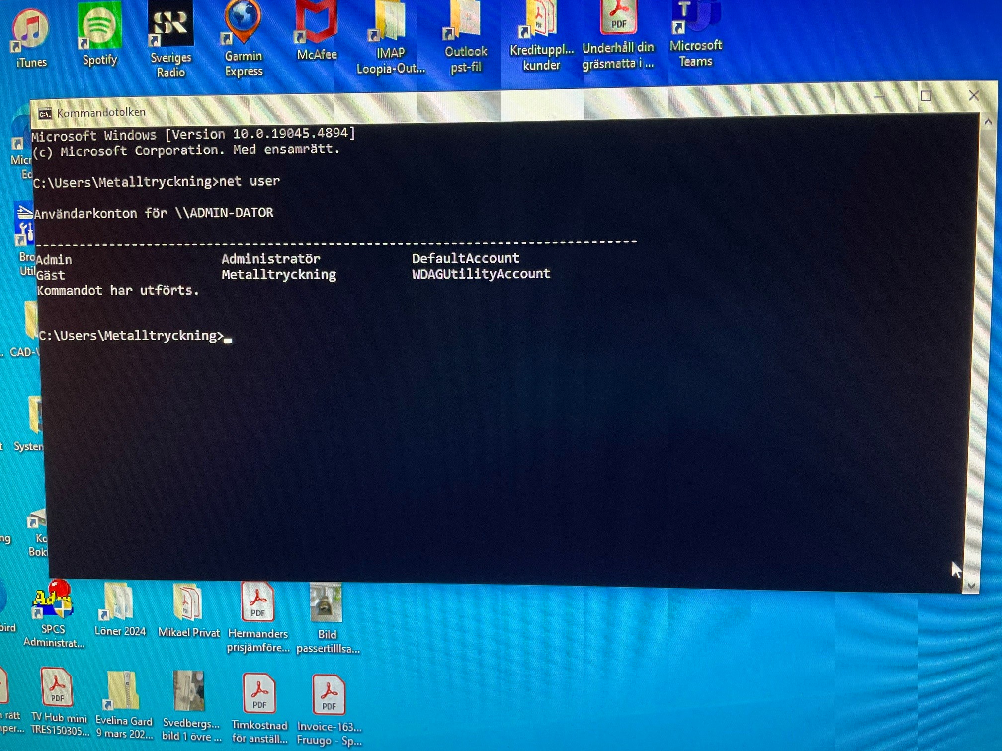

  1. CeciliaSth 23,595 Ryktespoäng Frivillig moderator
    2024-09-20T18:13:07+00:00
    1. Kommandotolken
    Översta raden är inte en rubrik.
    Du har inte öppnat Kommandotolken som administratör och det gör att du inte kan se alla användare. Sök i datorn med ordet Kommandotolken och när det kommer upp så högerklicka på namnet och välj Kör som administratör, skriv sen in kommandot net user igen så får vi se vad det visar nu.
    WDAGUtilityAccount är ett standardkonto som alla har liksom DefaultAccount. De flesta har även ett Gäst-konto.
    1. TreeSize
    Kolla på bilden som du klistrade in den 15:e så ser du att längst till vänster så finns det en liten > på varje rad med en mapp. Klicka på den > som är framför mappen Users (Användare) så ser du mapparna för de olika användarna och genom att klicka på > framför de mapparna så fälls varje användarens mappar ut och du kan se vad varje användare har för mappar och hur stora de är.

    I bilagd fil ser du en bild av svaret på net users. Hur ska jag tolka det svaret jämfört med det jag skrev om igår vilka aktiva konton jag har idag?
    Jag känner ju igen användarkontot: Metalltryckning. Men vilket av det som är angivet i här bilagd bild från kommandotolken motsvarar mitt användarkonto som heter: Mikael Gustafsson?
    Ska man tolka bilden nedan för net users som att översta raden är en rubrik? Är då det längst till högre med en massa bokstäver WDAGUtilityAccount det som motsvarar Mikael Gustafsson? Finns det sedan även ett gäst-konto? Vilket är det i så fall av dom jag sände en bild från filhanteraren ifrån igår.

  3. CeciliaSth 23,595 Ryktespoäng Frivillig moderator
    2024-09-19T16:31:21+00:00
    "Öppna en kommandotolk (som administratör) och skriv:
    nettoanvändare"
    Kommandot ska inte översättas utan det som du ska skriva in är:
    net user
    Det är nog lättare att se vad som finns i de olika mapparna med TreeSize i stället för med Utforskaren.
