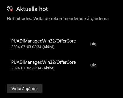

Hej, jag laddade ner något lurt på nätet och det visade sig vara ett hot, så då fick jag upp hotet vid namn PUADIManager.Win32/OfferCore, och jag får panik då jag inte kan få bort det när jag trycker på "ta bort" och sedan vidta åtgärder. Jag har dessutom prövat att starta om min dator, gjort en full skanning på datorn (ca 40 minuter) för att se om jag har något virus vilket jag inte hade. Jag vill bara få hjälp med att få bort det här hotet eftersom det stör mig mycket då jag inte vet vad det är.

    Jag tolkar ovanstående som att Defender inte hittar något skadligt i datorn längre vilket jag antar beror på att det skadliga redan har tagits bort. Däremot så finns ju tidigare upptäckta hot kvar i listor över alla hot som har hittats tidigare.
    Sen betyder PUADIManager.Win32/OfferCore att det är frågan om ett möjligen oönskat program som innehåller annonsprogram i en eller annan form så det är inget att få panik över. Om du inte installerade programmet som du laddade ner så räcker det utmärkt att bara ta bort den nedladdade filen.
    Om jag missförstår dig och Defender fortsätter att hitta PUADIManager.Win32/OfferCore så klicka på Skyddshistorik och försök få fram vilken/vilka filer som Defender hittar.

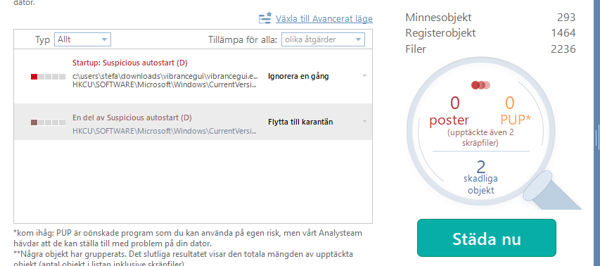

    Hej, tack för att du försökte hjälpa men det står fortfarande att jag har kvar hotet på eran defender men när jag använder min 400kroners antivirus så hittade den hotet en gång och tog bort det och nu syns inte den på mitt antivirus när det gör en full skanning. Dock så syns den på eran fortfarande. Ska skicka en bild på mitt antivirus som "redan" tagit bort det. Där är alla virus som mitt antivirus fick upp och jag fick inte upp Paudimanager fast jag fick upp det min första skanning men sen dess har den inte dykt upp utan den kommer bara från erat antivirus. Finns det något sätt att få bort det från erat då jag inte längre har ett hot? Förlåt om jag skriver lite halv dåligt, jag var i stress.

    Kan du inte bara ignorera den listan?
    Det är ju sånt som har hittats tidigare och den undre är ju inte ens från idag.

    Men det är ju störande när notiser poppar upp hela tiden och säger att det är ett hot hela tiden, plus så borde det inte ens vara där då jag har tagit bort hotet å det stör jag mig mycket på.
