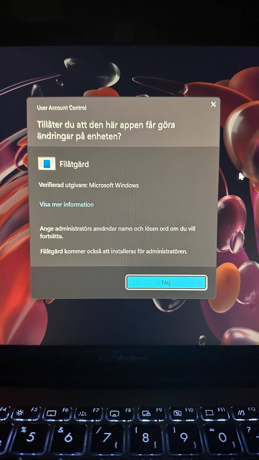

När jag har försökt ladda ner filer eller raderat dom kommer det upp "Den begärda åtgärden kräver en privilegiehöjning." Jag använder fingeravtryck som upplåsning och när jag ska klicka för att välja något vid popup meddelandet har jag inget annat val än att trycka på nej. Jag har försökt köra som admin men det funkar inte.

    Hur jag menade med att "försökta ladda ner filer eller radera dem" var att när jag valde en stor fil som ex, EA games för att radera den, så kom den pop-up meddelande som jag har infogat nedan, det var samma när jag skulle extrahera massa filer från en stor nedladdning.

    Baserat på bilden verkar det som att det inte finns något användbart administratörskonto tillgängligt. Du kan prova att skapa ett lokalt administratörskonto och ändra Microsoft-kontot till ett administratörskonto från det kontot.

    Jag har försökt men jag kan inte gå längre än på bilden, vad gör jag för fel?
