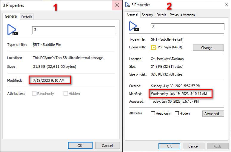

  3. Anonym
    2023-07-30T15:06:07+00:00
    Vi använder en översättningstjänst för att hjälpa våra användare. Ursäkta grammatiska fel.
    Ja du har rätt, men det finns en lösning som du kan använda det här verktyget för att gruppera dina filer, på bilden bifogat foto nummer ett är en fil på en Android-enhet och med det här verktyget flyttade jag den till min dator och verktyget behöll det modifierade datumet, se foto nummer två
