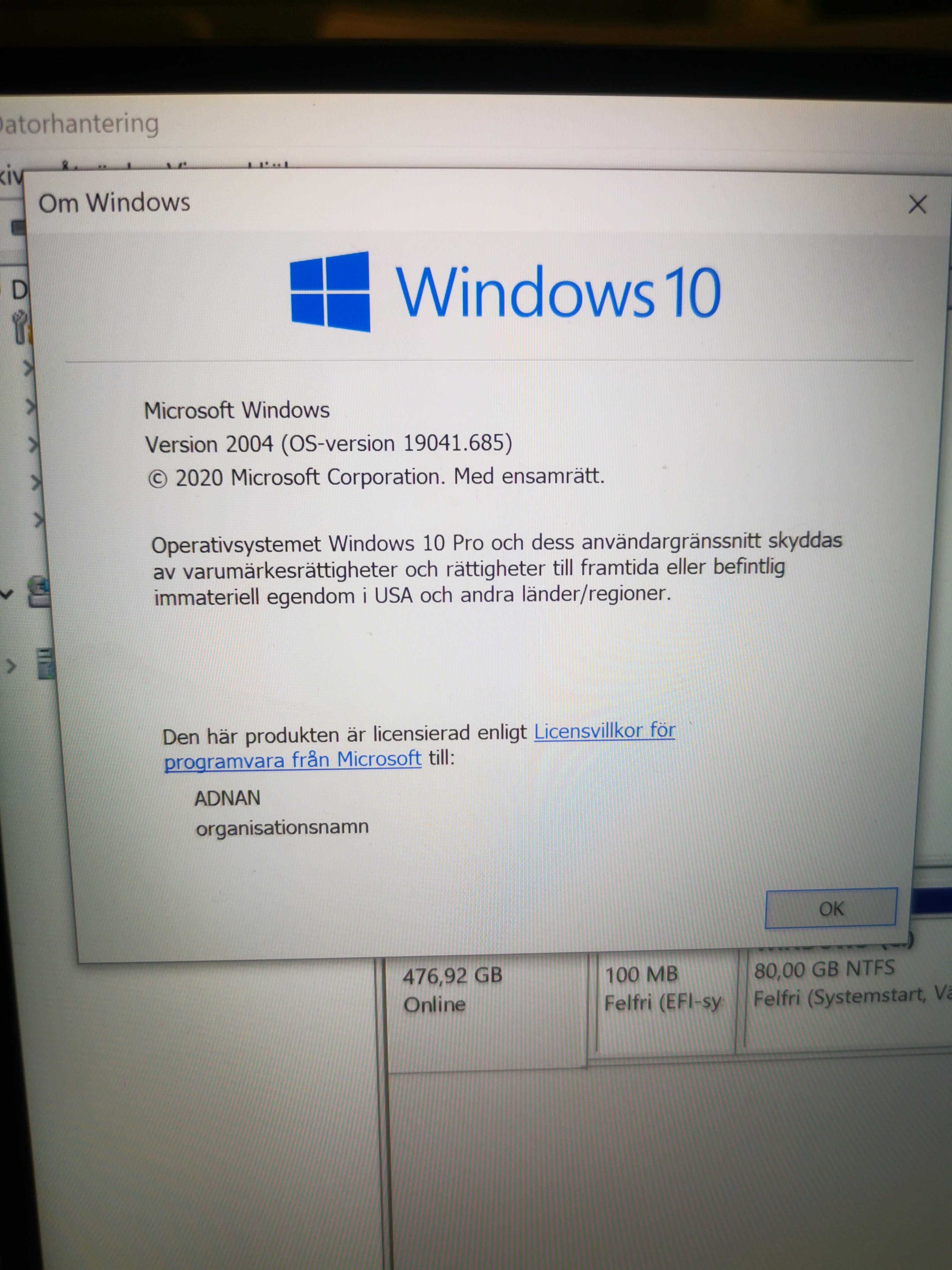

    När du försöker gå in Diskhantering, vilket fel ser du, vänligen ge en skärmdump av det felet
    2
    Hur många enheter (både interna och externa) till dig har fäst på din PC?
    3
    Klicka på din Start-knappen, skriv winver och slå Enter
    På den resulterande dialogen, vad Version Nr. och bygga Nr. av Windows 10 kör du?

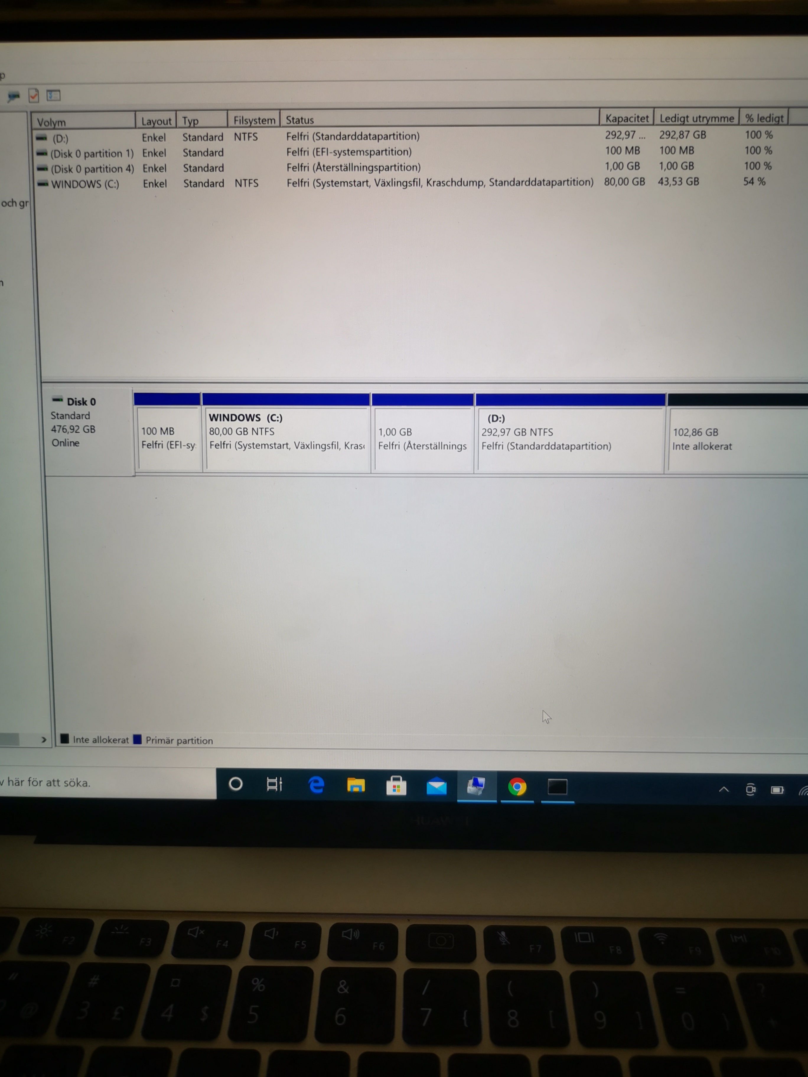

  2. Anonym
    2020-12-20T14:41:45+00:00
    Jag kan bara välja krymp volym

    Hej Adnan
    Tack för skärmdumparna, detta är ett känt problem, eftersom Windows har mycket begränsad partitionering kapacitet
    Windows kommer att vägra att utöka en partition i ett utrymme som inte är direkt till höger om den partition du vill utöka, måste du använda en 3: e parts partitionering nytta att slå samman din C-enhet partition i att ofördelade utrymme, den fria versionen av AOMEI Partition Assistant är fullt skisserat och kommer enkelt att göra det här jobbet åt dig . . .
