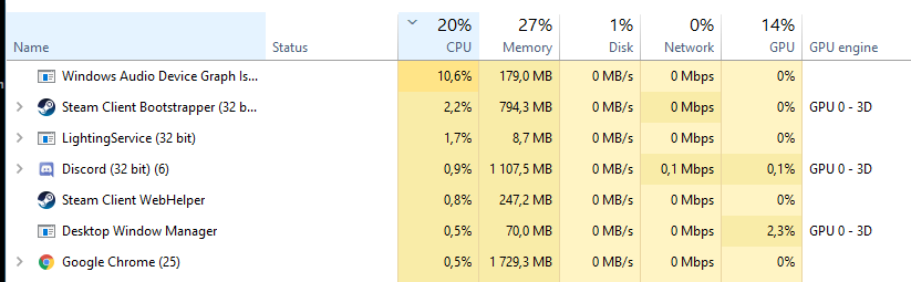

Recently been noticing these past few days that I get a lot of audio crackling whenever I launch steam VR and play games, the crackling gets really bad if there is more than one application making a noise.
Whenever i experience this issue it seems like the windows audio device graph isolation process is using a lot of CPU.
I have never had this issue before, but it might be related that I installed a new processor (AMD Ryzen 3 5900x)
have disabled the audio enhancements were it was possible in the audio devices.
also tried reinstalling Realtec Audio or whatever it is called, tried disconnecting other audio devices but still experiencing the issue.

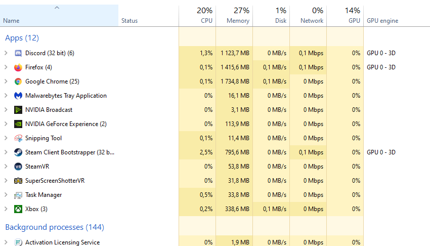

    a)  Hur många procent CPU och minne använder Steam VR enligt Aktivitetshanteraren?  Det är normalt att ljudet från datorn påverkas när det inte finns tillräckligt med resurser för att stödja uppspelningen.

    mestadels altid melan 0-0.5% CPU är vad jag ser när jag kollar på SteamVR prossen. och windows troubleshooting gjorde inget förutom att rekomendera att stänga av "audio enhancements" vilket var inte möljigt för att det fanns ingen tabb för det. Prövade med att instalera om windows också men får fortfarande problemet. Prövade också med att radera alla ljud driv rutiner och instalera om de, men stöter fortfarande på problemet.
    En sak som värkar relaterad till vad som händer när jag får problemet är när jag byter vilken "Högtalare" som sätts som standard enhet.
    Misstänker att det potientielt kan vara ett hårdvaru problem men hade en gång då ljudet fungerade helt ok när jag använde mitt VR headset med steamVR, men så fort jag stängde av SteamVR och stängde av VR headsetet så flyttades problemet från VR Headsettet "högtalarna" till mina vanliga hörlurar.
    När det gäller "windows audio device graph isolation" prossesen så är den vanligtvis på ungifär 0.1-0.4% CPU, fast så fort jag startar up steamVR för att kunna använda Mitt VR headset så stiger den till runt 11-28% CPU användning. Ibland händer det omvända att så fort jag stänger av steamVR så börjar "windows audio device graph isolation" prossesen igen börja använda väldigt myket CPU
