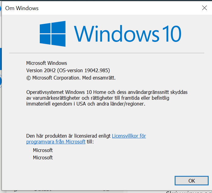

  2. Anonym
    2021-06-04T15:22:03+00:00
    Detta är det meddelande jag får upp:

  3. Anonym
    2021-06-05T03:30:01+00:00
    Vi använder en översättningstjänst för att hjälpa våra användare. Ursäkta grammatiska fel.
    Hej Malindj -
    Tack för svaret och skärmdumpen.
    Det verkar som om länken inte löste problemet. Försök att utföra en systemåterställning på datorn för att ta datorn tillbaka till dess tidigare inställningar innan problemet börjar.
