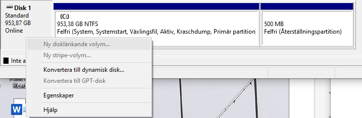

    Du behöver ett verktyg från tredje part för att konvertera din disk från MBR till GPT utan att förlora dina data. Jag rekommenderar att du använder AOMEI Partition Assistant, tyvärr har den inte svenska språket, men jag kan guida dig i denna uppgift.
    Ladda ner den här:
    https://www2.aomeisoftware.com/download/pa/PAss...
    När du har installerat AOMEI, öppna den och du kommer att se en skärm så här:
    Högerklicka på din systemdisk (Disk1) och välj "Convert to GPT Disk" > "OK"
    Välj "Apply" i det övre vänstra hörnet > "Proceed"
    Det kommer förmodligen att be dig starta om, om inte, starta om ändå.
    Om ditt system startar korrekt har det konverterats och du kan installera Windows 11 nu.

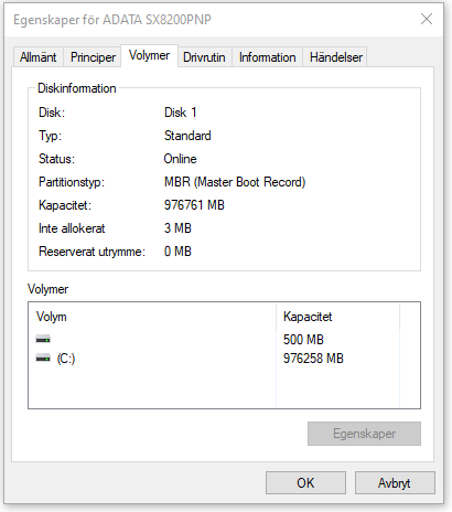

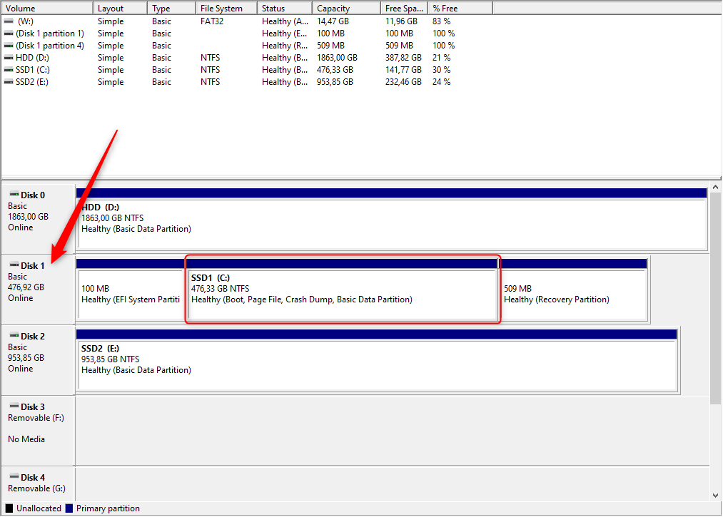

    För att bekräfta det, högerklicka på Start-menyikonen > Diskhantering > Högerklicka på den nedre delen av fönstret på disken (pilen) som innehåller C: > Egenskaper > fliken Volymer. Dela skärmdumpen av den.

  2. Anonym
    2022-11-10T16:54:55+00:00
    Skärmdump.

  3. Rodrigo Queiroz 73,645 Ryktepunkter Oberoende rådgivare
    2022-11-11T00:10:24+00:00
    Välj engenskaper i rullgardinsmenyn och gå till fliken Volymer, skicka en skärmdump av den.

  4. Anonym
    2022-11-11T09:03:33+00:00
    Volymer
