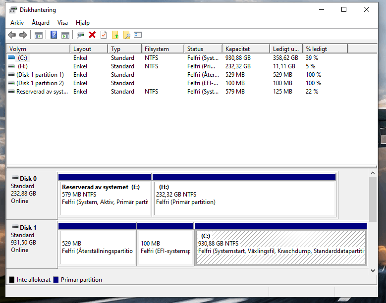

    Här kommer en bild av Diskhanteringen.

    Av någon anledning fanns det ingen återställningspartition inkluderad när du installerade WIndows till disk 1. Så du måste antingen skapa en med en guide som jag gav dig, eller skapa startbara installationsmedia om du någonsin behöver reparera Windows eftersom det inte startar.
    Det kan finnas ett annat problem om du höll Disk0 ansluten när du installerade Windows till Disk1. Testa om Windows kan starta sig själv med Disk0-datakabeln urkopplad, eller om det är en bärbar dator med enheten borttagen från porten under.
    Om så är fallet bör du ta bort systemreserverad partition på DIsk0 eftersom det ALDRIG är korrekt att lämna gammal startpartition eller C-enhet på en disk. Det rätta sättet att göra detta är att flytta data för att rensa enheten med Diskpart Clean Command och sedan formatera om den som en dataenhet som visas här:
    Swedhttp://www.howtogeek.com/235824/how-to-clean-a-flash-drive-sd-card-or-internal-drive-to-fix-partition-and-capacity-problems/
    Jag ser att du har tillräckligt med utrymme på C för att flytta data dit för att göra detta.
    Om du inte vill torka och formatera om enheten ordentligt bör du åtminstone inaktivera och ta bort den systemreserverade partitionen från Disk0 som visas här:
    https://translate.google.com/translate?sl=en&am...
