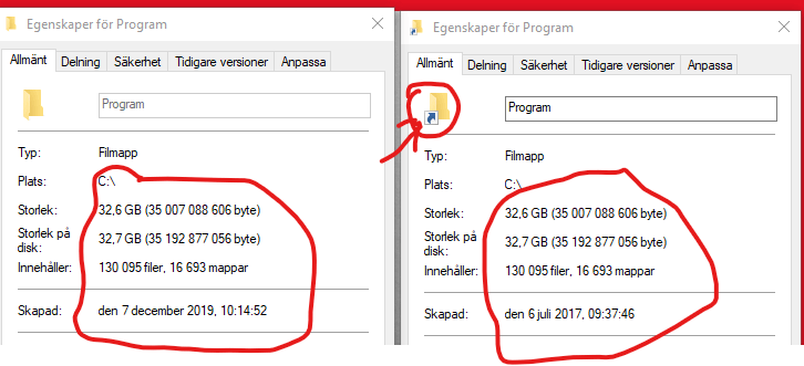

Hej alla!
Ingen aning om ämnet passar problemet, men jag var tvungen att välja ett:
Jag kör Windows 10 på en Omen HP och har två mappar som heter Program som så vitt jag kan bedöma är identiska. De är exakt lika stora (ca 32GB, se detaljer i bilderna nedan) och innehåller exakt samma filer (så vitt jag kan se) och exakt lika många filer fördelade på exakt lika många mappar. När program installeras/avinstalleras installeras till de respektive tas bort från båda mapparna. Den ena mappen är skapad 2017 ("följde med" datorn när den köptes) den andra 2019.
Det ser ut så här på C-diskens rot:
Det sitter en liten pil på mini-ikonen, så ett tag trodde jag att det kanske var en genväg som på något konstigt sätt spårat ur, men det verkar inte vara så. Högerklick på Egenskaper visar följande:
Bilderna visar hur det såg ut precis efter jag avinstallerat MS Office 2007. Innan avinstallationen var mapparna helt identiska på samma sätt ( bortsett från den lilla ikon-pilen och datumet de skapades då förstås): exakt samma storlekar, exakt samma antal filer fördelade på exakt lika många mappar, och när jag avinstallerade MS Office försvann det från båda mapparna samtidigt som blev exakt lika mycket mindre i storlek, precis som ni själva kan se på bilden ovan.

  4. Anonym
    2021-12-01T08:17:47+00:00
    Hej igen!
    Hemskt ledsen att behöva säga det här och jag förstår att du bara vill hjälpa till, men det var en fruktansvärt dålig idé.
    Mappen som flyttades var fortfarande samma storlek som mappen som var kvar, och alla program som flyttades havererade och/eller gick inte att starta. Det äralltså ingen "spökmapp" utan en exakt kopia.
    Adobe CC Suite blockerades från flytt på grund av att den är konstant i användning även när programmen inte är igång, och jag tror att jag fått tillbaka allting allting annat så det fungerar igen (utom en mapp som hette delade filer, den vill inte flytta på sig och jag vet inte än hur det påverkar programmen). Men jag vet inte säkert, det känns som att sitta och jobba på en tidsinställd bomb.
    Jag jobbar mot en deadline och har inte tid att kasta tärning och chansa och kanske göra min dator oanvändbar, och så ser det ut för det mesta. Det är aldrig en bra tidpunkt, och det förvånar mig att ingen kan lösa det här. Som sagt, inte ens Microsofts egna tekniker och ingenjörer verkar fatta vad som pågår.
    Finns det någon som har ett förslag som inte innebär att jag riskerar att datorn blir helt oanvändbar?

  5. Sakiko 39,240 Ryktespoäng Oberoende rådgivare
    2021-12-01T02:17:34+00:00
    Vi använder en översättningstjänst för att hjälpa våra användare. Ursäkta grammatiska fel.
    Hej, jag är A&K. Jag är glad att kunna hjälpa dig.
    Det verkar som om mappen med pilikonen bara är en mjuk länk.
    Du bör kunna ta bort den direkt. För att vara säker, klipp mappen med pilar till skrivbordet. Om klippningen slutförs på ett ögonblick och programmet körs utan undantag kan du ta bort det direkt.
