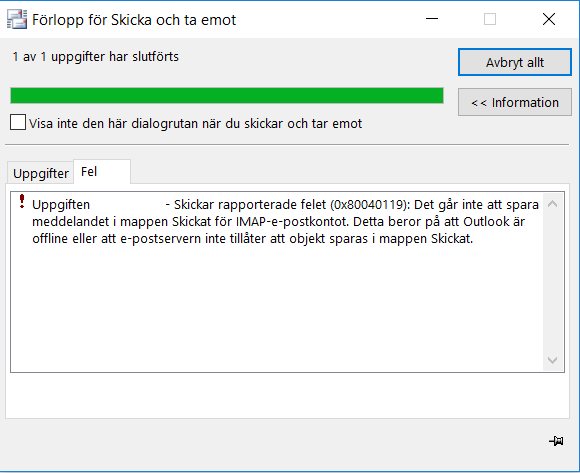

Det är möjligt att skicka e-post. Dock får jag följande felmeddelande.
Det går att skicka meddelanden så Outlook är inte offline. Skickade meddelanden ligger kvar i utkorgen. Någon mapp för skickat finns inte.

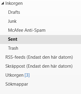

    Innan rotmappens namns sattes till "Inkorgen" fanns följande mappar:
    Då laddade Outlook hem epost i mapparna Drafts, Junk, Sent och Trash men inte de som skickas till mig och som i andra e-postklienter hamnar i inkorgen (samt i Outlook 365 nu när rotmappens namn ställts in). Med rotmappen satt till "Inkorgen" får jag e-post till inkorgen, däremot förvann Drafts, Junk, McAfee Anti-Spam, Sent och Trash från listorna. Det innebär att jag inte har tillgång till de mapparna. Jag kan heller inte hitta dem i "inställningar för skicka och ta emot". Hur får jag fatt i dem och hur får jag Outlook att spara min skickade e-post i "Sent" (E-post jag skickar från t ex Outlook i iPhone hamnar i "Sent").

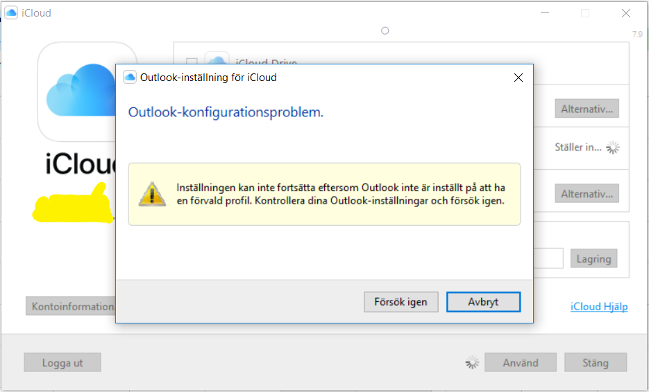

    Ett annat problem jag har är att jag inte kan koppla min iCloud-kalender till Outlook 365 (det har gått bra i åratal i Outlook 2010). Jag får följande felmeddelande i iCloud:
    Jag har (så långt jag förstår) ställt in en förvald e-postprofil i Outlook. Är det någon annan profil som efterfrågas?
