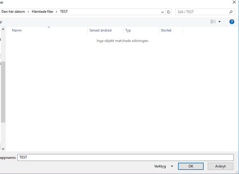

Man klickar OK och ska välja mapp där dom ska sparas i. Jag visar här nedan den jag använt som test:
När jag klickar OK här på min dator så fungerar det och alla filer sparas. Men för användaren så stänger den ner mappfönstret och återgår till fönstret där filerna finns listade. Inget felmeddelande kommer fram.
