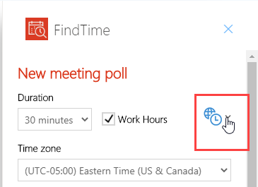

Hej! Jag har börjat använda Find Time för att boka möten med kollegorna, men det är väldigt förvirrande att man alltid måste ändra tiden från "Casablanca" till svensk tid och att de man bjuder in trots detta ser Casablanca-tiden (vilken då är helt fel), om de inte själva upptäcker att de behöver ställa om till vår tidszon. Jag hittar inget sätt att ändra inställningarna så att Outlook alltid utgår ifrån den tidszon jag önskar. Hur löser man detta?

    Hej Jenny,
    Öppna inställningar i Outlook på webben: Inställningar (växelikon) > Visa alla Outlook-inställningar > Allmänt. Har du rätt tidszon? Hitta tid bör använda den tidszonen ...

    Hi Diane!
    Thank you for taking the time to reply to my question! I did change to my timezone (just as you suggest, too), but the problem I had was that the colleagues I sent the invite to see a different time than I adjusted to. Say I'll invite them to a meeting at 13.00 in my time zone, then when they open up their invite it says 11.30 instead (because Find Time automatically displays it in "Casablanca" time; the first option in the list). That's really cumbersome and most of them don't even notice the faulty time zone unless I point it out.
    Also, I've noticed now that if I want to "Add options" later on, any additional meeting times are automatically set to Casablanca time (I can't adjust the time zone) and will cause even further confusion, since the invite now contains different meetings times and different time zones… *sigh* … :-)
