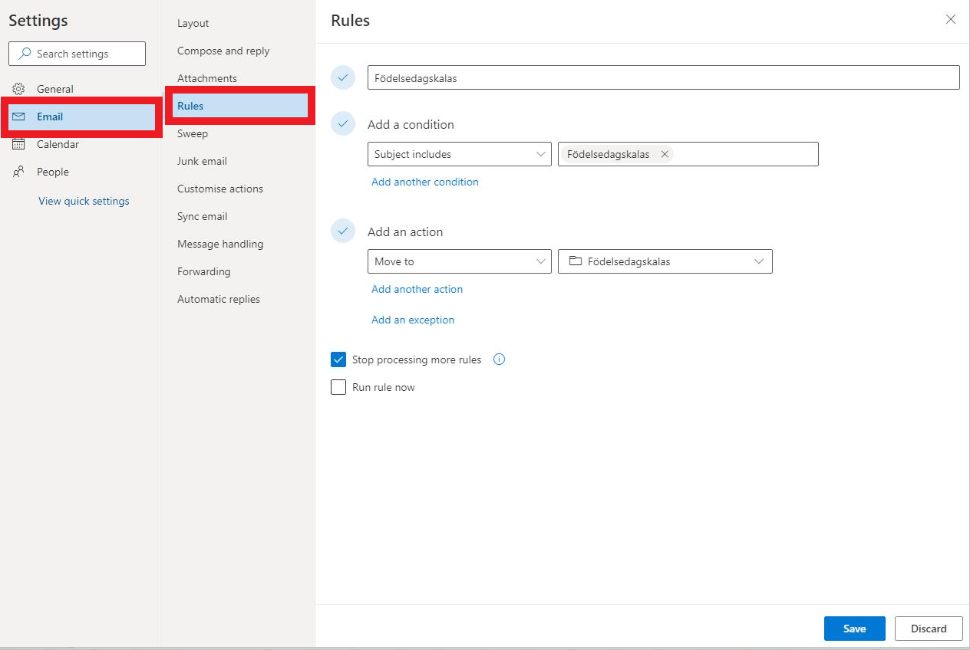

    Ursäkta det sena svaret! Jag förstår vad du är ute efter och har en lösning som jag tror kan passa dig. När du skapar en händelse och bjuder in folk så har händelsen en rubrik, exempelvis "Födelsedagskalas". När de inbjudna OSAr så får du mail med rubriken "Födelsedagskalas". Vad du kan göra är att först skapa en ny mapp som heter "Födelsedagskalas".
    Sedan kan du sätta upp en regel för din inkorg som säger att alla mail med rubrik som innehåller "Födelsedagskalas" ska flyttas till mappen "Födelsedagskalas". För att skapa en ny regel för din inkorg så klickar du på kugghjulet uppe till höger på Outlook.com och sedan Visa alla Outlook-inställningar längst ner i menyn som öppnats. Gå till E-post > Regler > Lägg till ny regel och välj vad regeln ska heta.
    Som villkor väljer du Ämnet innehåller "Födelsedagskalas" och som åtgärd Flytta till "Födelsedagskalas". Klicka i Kör regeln nu och välj Spara
    Alla mail i inkorgen med rubriken "Födelsedagskalas" sorteras nu till mappen  "Födelsedagskalas". Du kan ha flera regler samtidigt om du har olika inbjudningar på gång samtidigt. Mer om inkorgsregler i Outlook.com kan du läsa på den här länken
