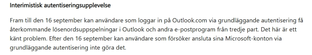

    Enligt din beskrivning började problemet efter september. I kombination med felmeddelandet verkar det som om det här problemet är relaterat till den moderna autentiseringsmetoden som implementerats fullt ut av Microsoft.
    Vad är modern autentisering?
    Modern autentisering är ett säkerhetsprotokoll som ger starkare säkerhetsskydd, inklusive multifaktorautentisering (MFA) och villkorsstyrd åtkomst. Microsoft uppmanar användare att migrera från den gamla grundläggande autentiseringen till modern autentisering för att förbättra säkerheten för sina konton.
    Följande är en officiell beskrivning från Microsoft. Du kan hänvisa till den och bekräfta om du befinner dig i följande situation:
    Moderna autentiseringsmetoder behövs nu för att fortsätta synkronisera Outlook-e-post i e-postappar som inte är från Microsoft - Microsoft Support
    Stöd för moderna autentiserare är inte relevant för ditt e-postkonto. det beror på vilka protokoll du har konfigurerat och vilken version av Outlook du har installerat.

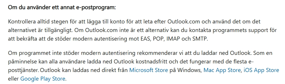

    Med tanke på att du använder e-postprogrammet i HP-skrivaren, nämns det också i slutet av artikeln:
