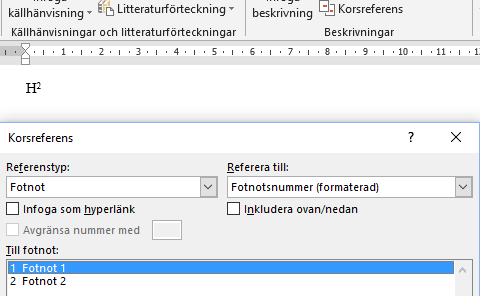

Som Håkan skriver så är det en korsreferens du bör använda, steg för steg finner du nedan:
  1. Lägg till din första fotnot som vanligt
  2. Placera markören där du vill ha nästa fotnot
  3. Välj Korsreferens under fliken Infoga, ett nytt fönster ska öppnas
  4. I dropdown-listan under Referenstyp så kan du välja Fotnot
  5. Markera den fotnot du vill använda och klicka sedan på Infoga
  6. Stäng det lilla fönstret, som du ser är fotnoten felformaterad just nu
  7. Håll ned Shift och tryck på Vänsterpil, detta ska markera vad som ska bli fotnoten
  8. Tryck på Shift+ F9, då kommer det se ut ungefär såhär: { NOTEREF _Ref477318004 \h }
  9. Placera markören efter \h och skriv sedan \f, det bör då se ut såhär: { NOTEREF _Ref477318004 \h \f}
  10. Tryck på Shift + F9
  11. Tryck på F9 för att uppdatera

    Det är nog en korsreferens du vill lägga in i så fall, så här:
    Worddokument kan du antingen spara som pdf direkt, eller skriva ut som pdf, till exempel med funktionen Microsoft Print to PDF, som finns i Windows 10.
