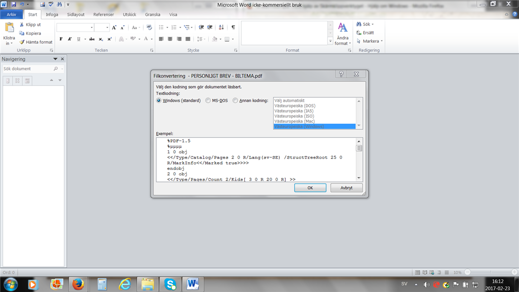

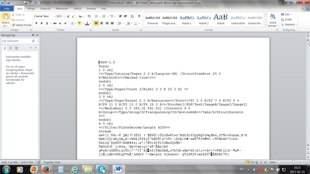

    Jag utgick från ett skrivet dokument i Microsoft Word 2010 i min dator och sedan nästa steg var att spara dokumentet
    i 'sparas som' = valde då FILFORMAT -PDF- och då gick INTE det, vilket annars funkar utmärkt att spara i det filformatet.
    Eftersom det nu låg i ett öppet Word (fil)format och jag skulle skicka vidare dokumentet så jag ville absolut inte skicka ett öppet dokument. Så jag gick in på ARKIV och under INFO och markera dokumentet som slutgiltigtmen upptäckte att man fortfarande kunde ändra i dokumentet så nästa steg jag tog varatt gå in på (INFO) Kryptera med lösenord.
    Ja' och det (lösenord) testade jag och då blev det genast förfärligt mycket sämre -  då blev det krypterat och jag gick in på ARKIV och under 'hjälp' så följde jag direktiven till punkt och pricka men det är fortfarande krypterad text och  jag fårinte tillbaka min ursprungstext trots allt.
    - Kan ni hjälpa mig?
    Jo jag har ju ju CD skivan och produktnyckeln, kan jag avinstallera och för att sedan återinstallera Office på datorn och kanske få dokumenten läsbara då?
    Tacksam för svar!
    Jag har skickat 2 st bifogade filer (ovan) av skärmdump hur det ser ut när jag öppnar dokumenten!

    Hej Janni,
    För att få lite mer uppfattning av vad som hänt så tänkte jag höra vad det är du har gjort för att få kodningen på detta vis? (Om du minns något av det förstås)
    Skulle även vilja veta mer om vad som faktiskt händer när du öppnar en Word-fil från datorn, skulle du kunna skicka en skärmbild som visar vad som händer?
