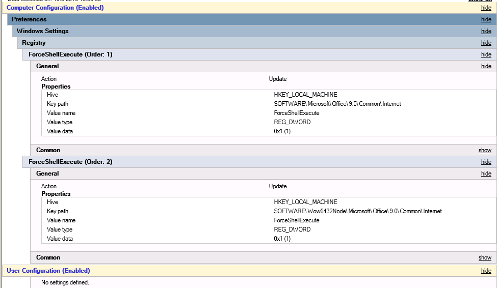

Anonym
2016-09-19T12:14:00+00:00
Vi har lösningen nu. Det var en GPO som lade till ett registervärde som verkade skapa denna virusvarningsruta. :) Nu är det löst. Den är nu bortplockad och problemet avhjälpt. :)
