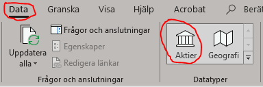

Jag har börjat använda datatypen Aktier för aktier noterade på den svenska börsen. Om jag nu lägger till last trade time så ligger den en timme efter.
Börsen i Stockholm stänger klockan 17:30 och om man hämtar uppgifter "Från webb" från tex Dagens Industri så är last trade time i slutet av en vardag 17:29.  Samma aktie när man använder den nya datatypen Aktier får istället last trade time satt till 16:29 vilket är fel, en timme i differans alltså.
Varför är det så här?

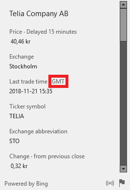

    Där har du ett Excelark med två aktier i. Tryck Ctrl+Alt+F5 eller gå till fliken Data > Uppdatera alla för att hämta hem uppdaterad data. Det du vill se i kolumnen G2 och G3 är en tidpunkt som ligger ca 15-20 minuter efter realtid under den tid Stockholmsbörsen är öppen. Tex, om klockan är 15:00 så vill du se en tid på ca mellan 14:40-14:45. Bing kan av någon anledning släpa efter lång tid under dagen med tiderna trots att kursen är uppdaterad.
    Så, det är bäst att testa detta när Stockholmsbörsen har stängt för då skall du se 17:29 medans du kommer att se 16:29 då tiden Bing hämtar hem är GMT medans vi nu befinner oss i GMT +1. Jag är ganska övertygad om att det är där felet ligger, att Bing helt enkelt inte har koll på vilken tidzon Sverige ligger i.

    Det hela verkar koka ner till att Excel/Bing utgår från GMT medans vi befinner oss i +1 timme i förhållande till GMT vilket gör att tiden i Excel på hämtad Bingdata set ut att ligga en timme efter. Se mer här: https://greenwichmeantime.com/time-zone/gmt-plus-1
    Detta bör justeras så att man ser rätt tid i Excel. :)

    När jag använder den nya funktionen Aktier under datatyp så ligger [Last trade time] en timme efter tex, Dagens Industri, Svenska Dagbladet, mm, mm.
    1. Ladda ner zip-filen med ett exempelark här: privat.bahnhof.se/wb792290/Kurstest.zip
    2. Packa upp filen och öppna filen Kurstest.xlsx
    3. Tryck Ctrl+Alt+F5 eller gå till Data > Uppdatera alla för att uppdatera dokumentet.
    Rad 2 får sin data hämtad från Dagens Industri medans rad 3 använder den nya datatypen Aktier vilket indikeras på den ikon längst till vänster i kolumn A3. Datan från Dagens Industri hämtas in via webben till bladet som heter "Dagens Industri" och kopplas till bladet "Kurser" via funktionen LETAUPP.
    Lägg märke till att cellerna C3 ligger en dryg timme efter cell C2. Cell C2 ligger drygt 15 minuter efter realtid den tid Stockholmsbörsen är öppen. (09:00-17:00 må-fr)
    Vad jag förväntar mig av datatypen Aktier är alltså att [Last trade time] skall återspegla rätt tid och inte ligga en timme efter realtid. Som det är nu man osäker på om den kurs man läser idag är aktuell eller en timme gammal eller om tidsskillande beror på fel på någon tidszoninställning i Bing som tillhandahåller datan för datatypen Aktier.
