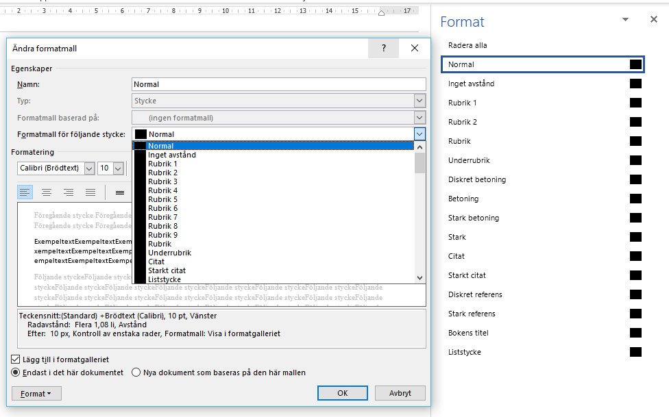

Hej,
I alla dokument skapta från vilken mall som helst (även en fräsch Normal.dotm från Microsoft) blir det en svart ruta i listan med formatmallar (istället för tecken- eller styckemarkeringar) när man visar dem i panelen till höger. Använder ofta formatmallarna, så detta stör mig.
Felet dök upp efter att jag skapat en egen punkt i en punktlista från en bild (det kan dock vara en slump och inte alls bero på detta). Det har varit så i ett par månader nu.
  • Punktlistan är nu borttagen och punkten ligger ej kvar i biblioteket med punkter.
  • Jag har reparerat Office 365 och även provat att avinstallera Office och installera på nytt. Felet kvarstår dock.
Både i Word och Outlook blir det likadant, oberoende av vilken mall man utgår från. Det kanske är något i Windows register som spökar?
Har någon dykt på samma problem och lyckats fixa det?
Tacksam för svar. V.v. se bild som visar de svarta rutorna/fälten.

    2019-01-23T16:35:40+00:00
    Hej Robin,
    Tack för svaret.
    Efter att jag skrivit allt nedan så startade jag Office i en gammal dator (där har jag Windows 10 Pro) och lät en Officeuppdatering ske – och dessutom en jättestor Windows-uppdatering.
    Det är efter detta nu likadant i denna och där har jag inte skapat någon punktlista eller testat dokumentet med en sådan. Det måste alltså ha med Office att göra och följa med någon uppdatering. Alla med Office 365 borde ha fått dessa svarta fyrkanter. Hur kan man kolla detta med - eller rapportera till Microsoft?
    Nedanstående är alltså inte längre relevant, men låter det stå kvar:
    Jag testade i felsäkert läge, men det är likadant.
    Något jag inte nämnde är att felet endast uppstår i svensk version av Office. När jag växlar till engelsk språkversion ser det ut som det ska. Märkte även att min sambo fått samma fel nu, så det kanske har med någon uppdatering att göra. Har i och för sig testat dokumentet med punkter gjorda av bilder på hans dator, men då såg det bra ut i den datorn.
    Jag skapade punktlistan under Flernivålista >Definiera ny > Listtecken för den här nivån: Ny bild (bilderna var i emf-format (4-5 kb) och fungerar fint i dokumentet). Det kan ha skett en uppdatering av Windows eller Office, så det behöver inte ha med punktlistan att göra, som sagt.

  3. Anonym
    2019-02-10T19:37:42+00:00
    Hej,
    Jag fick samma problem efter uppgradering från W7 till W10. Oerhört störande och i flera olika dialoger för formatmallar. Kan inte hitta något på engelska sidor heller. Vet också att många andra har problemet i sina installationer.

  5. Anonym
    2019-02-18T18:59:20+00:00
    Tack för ditt svar. Idag fick jag en uppdatering och nu är felet fixat ser jag.  :-)
