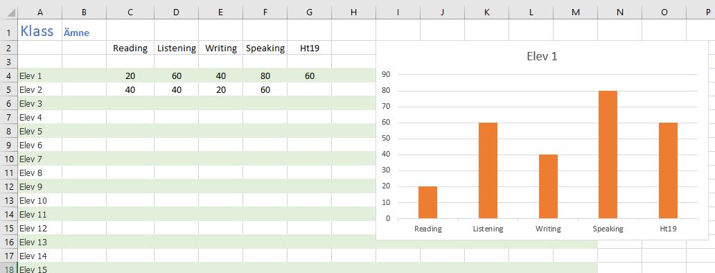

Hej,
Min kollega och jag försöker komma på ett sätt att göra ett stapeldiagram med hämtade värde. Vi har ett dokument där vi omvandlat elevernas betyg till siffervärde för att lättare kunna visa upp det i ett stapeldiagram. I våra klasser har vi upp mot 30 elever/klass och vill slippa göra ett diagram per elev. Är det någon som vet om man kan ha ett diagram i sitt kalkylark som kallar på en specifik rad från listan med namn? Att diagrammet kan "kalla" på en specifik rad inom ett område eller så?
På bilden har vi ett överskådligt stapeldiagram för "Elev 1" men skulle gärna vilja ändra värde snabbt, gärna via rullist eller så, för att via upp en annan elev. Dessa diagram använder vi för att underlätta för eleven att ta till sig hur de ligger till.
Vore väldigt tacksam om någon har en lösning på hur vi lätt kan åskådliggöra för eleverna hur deras betyg ser ut.

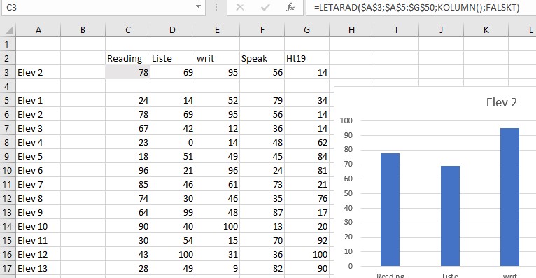

    Ställ dig i cell A3 och gå till
    Data-> dataverktyg->dataverifiering
    Ändra Tillåt: till  Lista
    Ändra Källa: till =$A$5:$A$50 (området med dina elevnamn)
    i cell C3 skriver/kopierar du in den här formeln
    =LETARAD($A$3;$A$5:$G$50;KOLUMN();FALSKT)
    Kopiera hela vägen till G3.
    Markera A2 till G3 och skapa ditt diagram
    När du ändrar värdet i A3 (med rullisten) så kommer du att byta elev på rad 3 och i diagrammet.
    PS:
    Om betygen går mellan 0-100 så skulle jag dubbelklicka på Y-axeln och låsa Min/maxvärdena till 0 och 100. Annars kan excels automatik anpassa sig till elevens max/min score och du får märkliga diagram.
    /DS

  4. Anonym
    2020-04-17T07:27:35+00:00
    Hej Janne,
    Ja, det är den funktionen jag är ute efter. Att kunna kalla på en rad på ett smart sätt som sen matas in i mitt stapeldiagram. Det är den funktionen jag vill komma åt men jag kan inte lista ut hur jag ska lösa detta. I huvudet vet jag hur jag vill ha det men jag kan inte överföra det till mitt kalkylark då jag bara använder väldigt Excel på basnivå.
    Med vänlig hälsning
    Rickard
