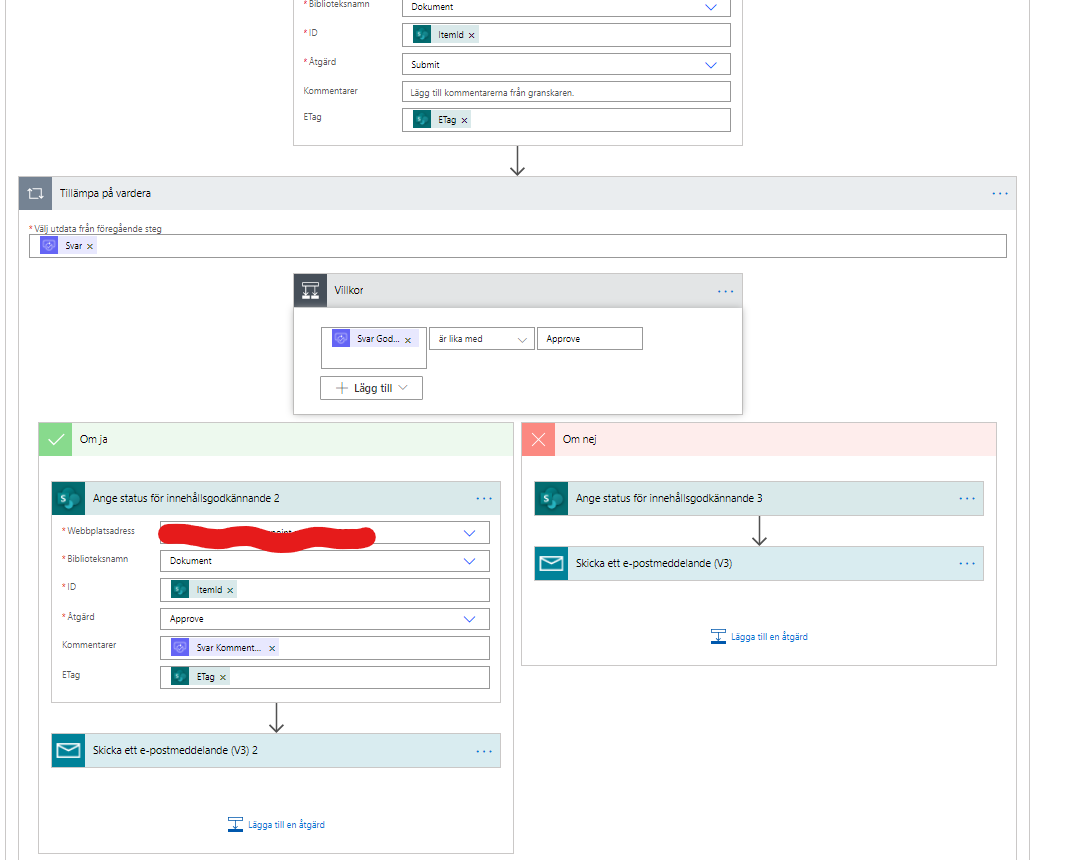

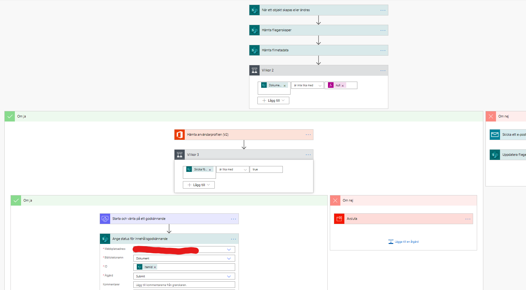

Jag har byggt ett approval flow (Teams flow) för att godkänna nya eller ändrade dokument i Teams. Flödet körs utan problem och inga felmeddelanden dyker upp, men kolumnen för godkännandestatus i SharePoint uppdateras ändå inte med approve eller reject. Hittade några gamla trådar om att det inte gick att uppdatera dessa kolumner, men utgick ifrån att det var i en äldre version....? Kör 365 online förutom mail som körs på Exchange on-prem, men ser inte hur det ska påverka. Förslag någon?

    Tack Jen, men jag vill ha versionshantering kvar så det är inget bra alternativ. Enligt instruktionen härså ska detta fungera ändå, men jag får inte till det. Har jag gjort något fel i mitt flöde?
    BR,
    Dan
