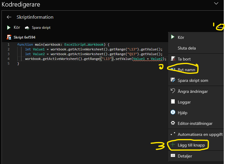

    Om du har en hyggligt ny excel (om du ser en meny som heter "Automate") så kan du testa det här
    Automate->Nytt Skript
    Till höger dyker det upp et kodfönster där du kan klistra in:
    function main(workbook: ExcelScript.Workbook) {
    let Value1 = workbook.getActiveWorksheet().getRange("L13").getValue();let Value2 = workbook.getActiveWorksheet().getRange("Q13").getValue();workbook.getActiveWorksheet().getRange("L13").setValue(Value1 + Value2); }
    Klicka på "spara skript"
    1. Sen klickar du på de tre punkterna uppe till höger i skript-fönstret
    2. och byter namn till något vettigt. Sen kan du trycka på
    3. +Lägg till knapp
    (jag kör mörkt tema, det ser nog annorlunda ut på din skärm)
    Då får du en knapp på ditt blad som lägger ihop L13+Q13 i cell L13 varje gång du trycker på knappen (segt första gången)
    Som du ser finns det något som heter "automatisera en uppgift" också. Det är möjligt att du skulle kunna lägga en bevakning på ändringar av Q13 där och köra skriptet automatiskt istället för med en knapp. Men det är ingenting jag behärskar.
