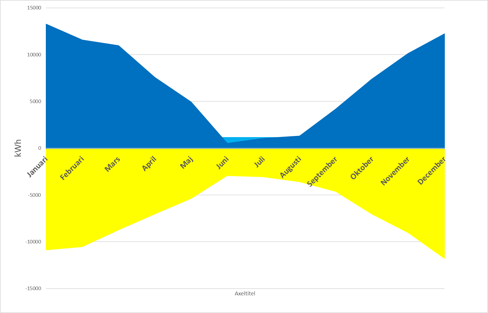

Jag tänkte göra ett antal ytdiagram. Jag har 3 olika dataserier som ska läggas in i diagrammet. Den ljusblå är konstant över året. min tanke var att den mörblå dataserier skulle hamna ovanför, så att den börjar på y-axeln där den ljusblå slutar. men det blev något överlapp där den första serien inte är synlig. hur gör man för att "flytta upp" den mörkblå serien så den börjar på y-axeln där den ljusblå slutar?

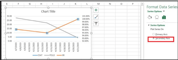

    Du vet vad den här frågan inte är typisk som vi ofta stöter på här i samhället. Jag gjorde research och konsulterade en av våra experter. För att göra det möjligt måste du göra en av dataserierna som din sekundära åtkomst. Det beror på vilken dataserie du vill ange som sekundäraxel. Precis som bilden nedan.
    För att få alternativet sekundäraxel, högerklicka bara på raden och välj sedan "formatera dataserier".

    Hi.
    thanks for the suggestion, but it didint solve my probleme. I will try to wright about my problem in english so that we dont get any translation error.
    My problem is that i would like to show some data in a stacked area chart, and i want to have data on both sides of the x axl. But when i add the data series, i dosent work, it work just fine when i just add two series, but when i would add the third it dosent work. When i add the third series, then one of the series will gett cover by the other serie. look at the picture in my original question.

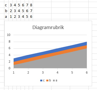

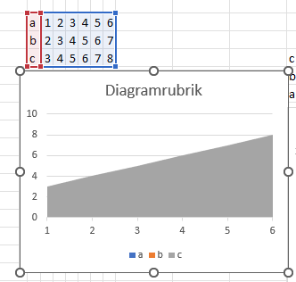

    Hej. Det enklaste är att ändra ordningen på dina rådata. Den nedersta/högraste/sista dataserien täcker övriga. Så den här blir meningslös eftersom C-serien täcker allt annat:
    Lägger du istället de högsta värdena i första serien så kommer allt att synas:

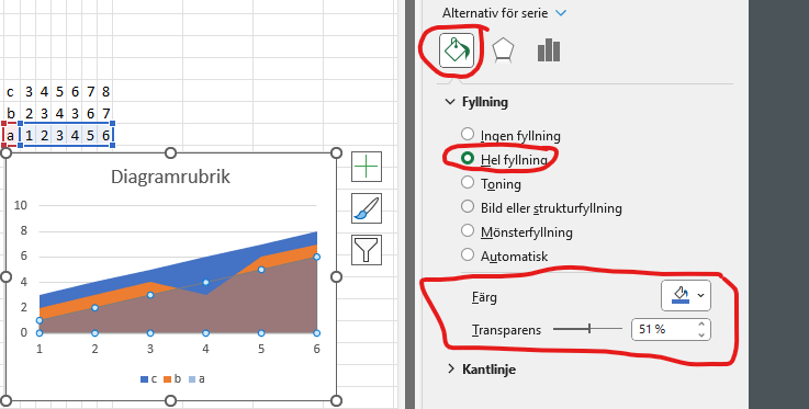

    Då kan du göra varje yta lite genomskinlig.
    Markera en yta och högerklicka:"formatera dataserie"
    välj "färgbyttan", expandera "Fyllning", ändra till "Hel fyllning" och dra "transparens" till en bra nivå
    Gör samma sak för yta2 om det behövs.
    Du kan bli tvungen att ändra färgerna så att de verkligen funkar med genomskinlighet.

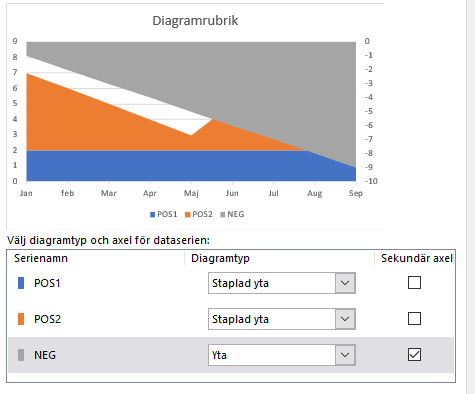

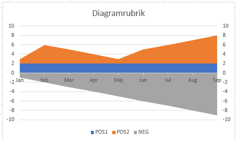

    Lägg dina data i den ordning du vill. Det här är mitt exempel
    Jan feb Mar Apr Maj Jun Jul Aug Sep
    POS1 2 2 2 2 2 2 2 2 2
    POS2 1 4 3 2 1 3 4 5 6
    NEG -1 -2 -3 -4 -5 -6 -7 -8 -9

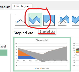

    Sen ser du till att skapa något slags ytdiagram. Förslagsvis staplad yta (det kommer att se ut som skit - men vänta ett tag)
    Nu har du ett diagram (som ser ut som skit med den negativa ytan på den positiva sidan)
    Högerklicka på någon av ytorna, t.ex den grå/negativa ytan och välj "ändra seriediagramstyp"
    Och ändra så ser du till att de två positiva serierna är staplade data och den negativa är en vanlig yta (inte staplad).
    Problemet är att du inte får "dela" på en staplad yta utan måste lägga den negativa på sekundäraxeln (krysset)
    [ok]

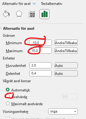

    Nu måste du ändra både den högra och vänstra axeln så att de visar samma sak
    Dubbelklicka på den högra axeln och ändra minimum och maximum till lämpliga värden (+- 15 000 i ditt fall)
    Gör samma sak för vänstra axeln
    eventuellt kan du ändra "vågrätt axel korsar" till 0 för båda axlarna
    Nu bör det se ut som du vill
    Och lycka till med elsparandet.
