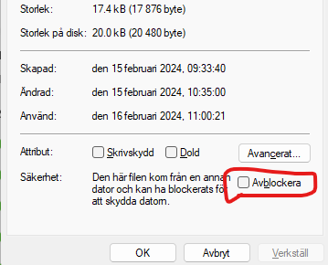

    Det är Excelfilen du just försökt öppna. I utforskaren högerklickar du och går till "Egenskaper"
    Eller får du det här meddelandet utan att ha försökt öppna någon fil?

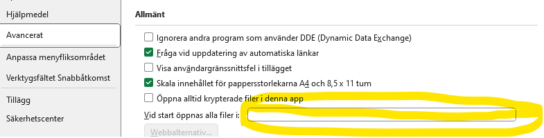

    Då finns det några autostarts-mappar. Excel startar alla filer som ligger i de mapparna när programmet startas. Exempel från min dator:
    C:\Users(Användarnamn)\AppData\Roaming\Microsoft\Excel\XLSTART
    eller
    C:\Program Files\Microsoft Office\root\Office16\XLSTART
    Den första mappen är dold (AppData) så du kanske måste sätta på visning av dolda filer
    Du kan även lägga in valfria sökvägar. Kolla inifrån excel:
    Arkiv->alternativ->avancerat->allmänt (långt ner)
