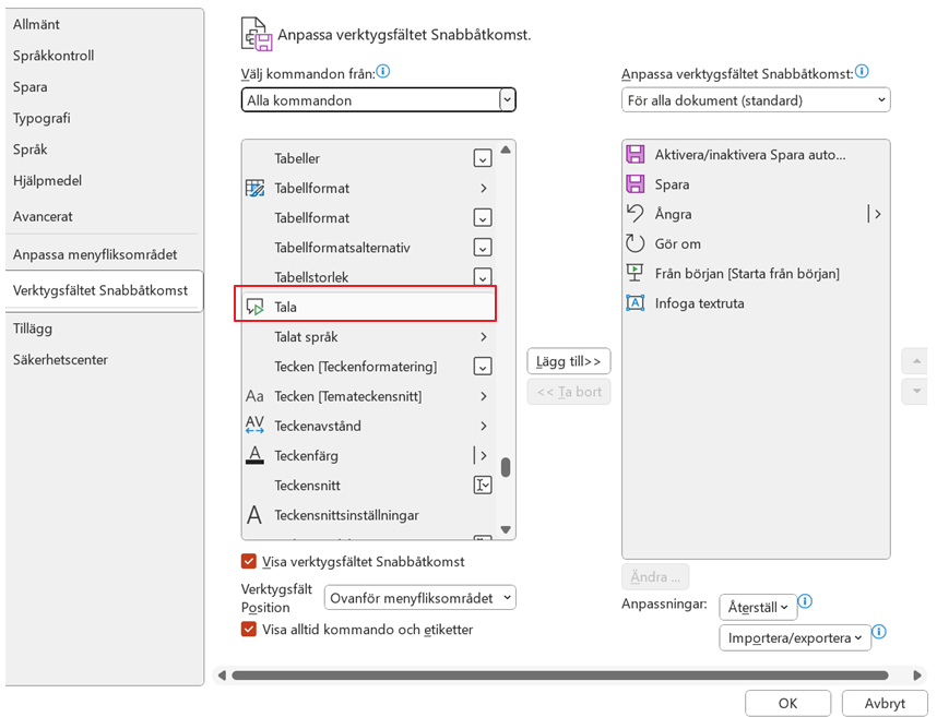

    Tack för svaret! Jag har lagt upp kommandot Tala i verktygsfältet snabbåtkomst. Men det går inte att aktivera verktyget, trots att jag gör som det står att man ska - markera texten som ska läsas upp. Jag vill att hela sliden läses upp och gärna alla slides så att jag vet att allt läses upp och i rätt ordning. Gör jag fel, har jag missat något?
    Med vänliga hälsningar
    Monica

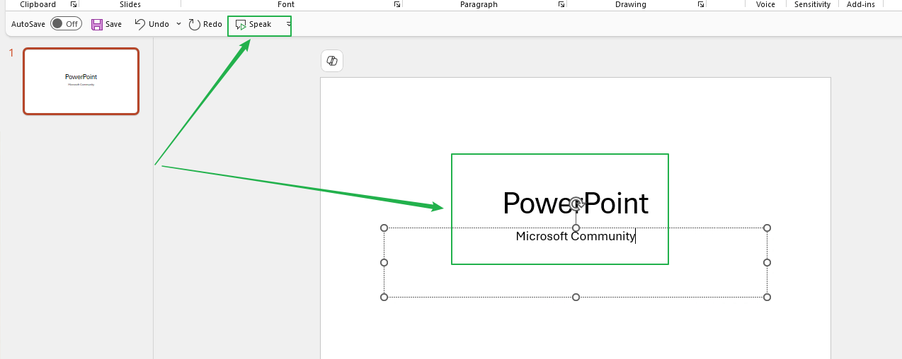

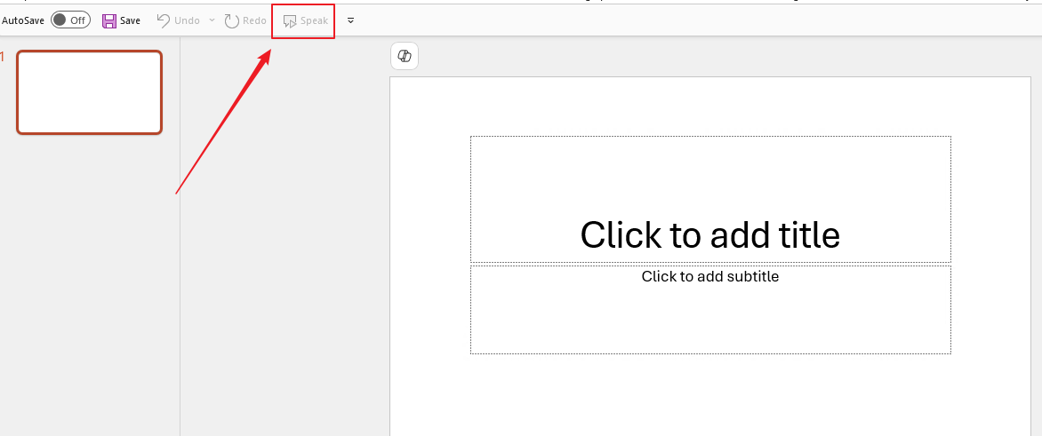

    Har du kollat om det finns någon text i dina bilder? Jag har precis utfört ett test, och kommandot blir bara aktivt när det finns text i bilden och du är i redigeringsläge.
    Thomas

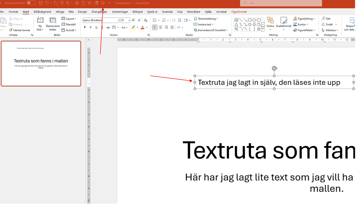

    Jag har lagt in text i bilden i en helt ny fil. Jag provar igen och verktyget Läs upp aktiveras fortfarande inte. Kan det vara någon inställning som gör att verktyget inte aktiveras?

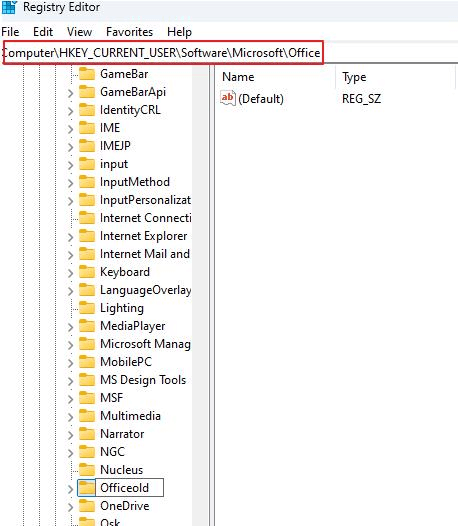

    3. Återställ Office: Tryck på Windows-tangenten, sök efter "Registereditorn" och klistra in följande sökväg i adressfältet.
       Computer\HKEY_CURRENT_USER\Software\Microsoft\Office
      Byt sedan namn på Office-mappen till Officeold. Starta om Word. Office genererar automatiskt en ny profil. Bild
    Friskrivningsklausul: I allmänhet är ändring av registerundernycklar eller arbetsgrupper avsedd för avancerade användare, administratörer och IT-proffs. Det kan hjälpa till att lösa vissa problem , men allvarliga problem kan uppstå om du ändrar registret felaktigt. Se därför till att du följer dessa steg noggrant. Om du vill ha ytterligare skydd bör du säkerhetskopiera registret innan du ändrar det. Sedan kan du återställa registret om ett problem uppstår. Om du vill ha mer information om hur du säkerhetskopierar och återställer registret klickar du på Säkerhetskopiera och återställa registret i Windows - Microsoft Support för att läsa artikeln.
    Thomas
