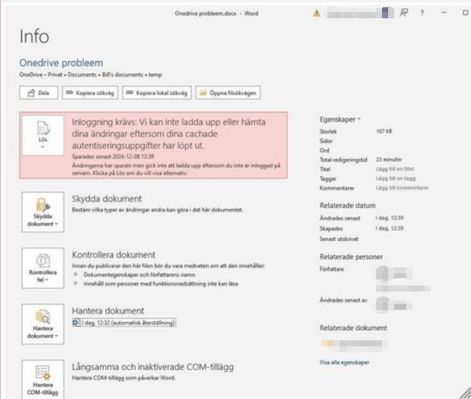

Jag vet inte vad jag har ändrad, men plotsligt började jag får felmedd i mina nya och nyss skrivna Word dok. Se mina screen captures.
Detta kan ha att göra med att jag, (jag har glömt varför,) behövde logga in på Microsoft, men hade glömt lösen, och angav ett nytt lösen.
Jag kan logga in till Microsoft from account.microsoft.com/account.
Jag kan login till Onedrive från Onedrive.live.com/login.

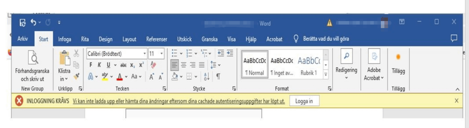

Men, i mina Word dok fårJag ett felmedd att det är sync problem. Det står Logga in. Jag loggar in in Microsoft som normal med email och lösen. Men, jag blir tydligen inte inloggad. Efter en del sekunder kommer jag åter till samma word dok med samma felmedd och samma ruta Login.

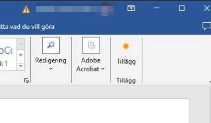

Också när jag öppnar ett nytt Word dok får jag ett orange varningstriangel vid överkanrten av fönstret i ett fält där det står att jag är inloggad.. När jag klickar där får jag en popup, Kontofel, vi kan inte komma åt ditt konto just nu, logga in igen för att korrigera problemmet. Jag loggar in igen med inget händer.

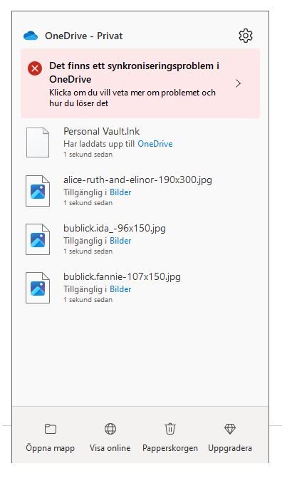

Eftersom sync inte fungerar, ändringar jag gör till vissa word dok sparas online ngnstans så att Onedrive kan hittar dem och recover dem, MEN jag kan inte se dem! Dvs jag kan inte uppdatera mina word dok. Men ändringar till vissa andra word dok i samma Onedrive folder, hamnar i Onedrive folder men syncas inte (symbolen med pilar väntar på syncning).

    Vi såg att skärmdumpen du delade med oss visade att kontoinloggningsfelet inte kunde ladda ner eller ladda upp data. Vanligtvis uppstår det här problemet på grund av att det finns ett fel vid identifiering av konto- och licensinformation i Office-programmet, vilket hindrar dig från att ansluta korrekt och identifiera kontot för att hjälpa till med synkroniseringen.
