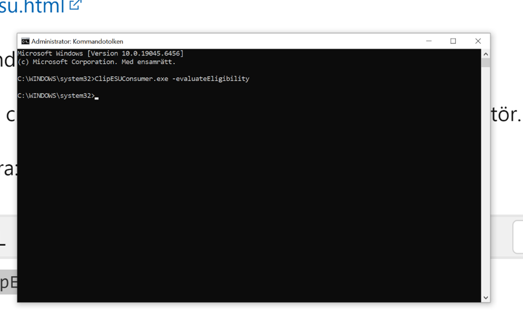

    https://www.yourwindowsguide.com/2025/09/cant-enroll-in-windows-10-esu.html
    I Windows-sökningen,
    Skriv cmd, högerklicka på den och välj Kör som administratör.
    Utföra:
    ClipESUConsumer.exe -evaluateEligibility
    Ta en skärmdump av den och lägg upp i nästa svar.
