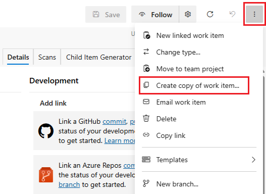

Så här kopierar du ett arbetsobjekt:
  1. Öppna det arbetsobjekt som du vill kopiera i webbportalen, välj ikonen Fler åtgärder uppe till höger och välj sedan Skapa kopia av arbetsobjekt.

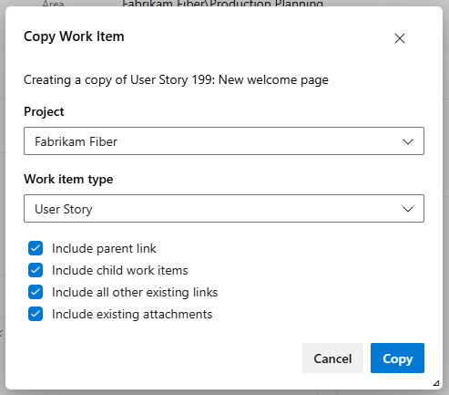

  2. På skärmen Kopiera arbetsobjekt väljer du en annan projekt- och arbetsobjekttyp för det nya arbetsobjektet om du vill, väljer något av kopieringsalternativen och väljer sedan Kopiera.

Du kan också välja något eller alla av följande alternativ i formuläret Kopiera arbetsobjekt :
  • Inkludera överordnad länk länkar det kopierade arbetsobjektet till samma överordnade som det ursprungliga arbetsobjektet. Välj det här alternativet om du vill behålla kopian i samma hierarki utan att även ta över underordnade länkar.
  • Inkludera underordnade arbetsobjekt skapar en kopia av varje direkt underordnat arbetsobjekt och länkar dem till det kopierade arbetsobjektet via länkar mellan överordnad och underordnad. Det här alternativet är inte rekursivt – endast direkta underordnade objekt ingår.
  • Inkludera alla andra befintliga länkar innehåller alla relaterade och externa länkar från det kopierade arbetsobjektet. En relaterad länk till det ursprungliga arbetsobjektet och en kommentar i avsnittet Diskussion skapas alltid, oavsett om du väljer det här alternativet eller inte.
  • Inkludera befintliga bifogade filer innehåller bifogade filer från det ursprungliga arbetsobjektet i det nya arbetsobjektet.

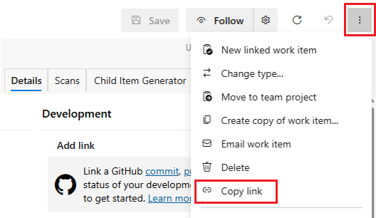

Om du vill kopiera en URL för arbetsobjekt kan du:
  • Kopiera URL:en från webbläsarens adressfält. Skärmbild som visar URL för ett arbetsobjekt i adressfältet.
  • Högerklicka på länken längst upp till vänster i arbetsobjektet och välj Kopiera länkadress på snabbmenyn. Skärmbild som visar hur man kopierar en hyperlänk för ett arbetsobjekt från webbportalen.
  • Välj arbetsobjektets ikonen Fler åtgärder och välj sedan Kopiera länk på snabbmenyn. Skärmbild som visar menyalternativet Kopiera länkkontext.
