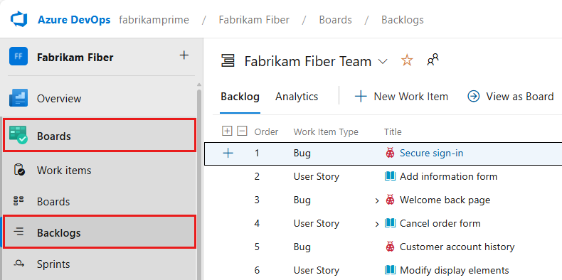

Öppna dina kvarvarande uppgifter
I webbläsaren följer du de här stegen för att öppna dina kvarvarande produktloggar.
  1. Logga in på ditt projekt (https://dev.azure.com/{Your_Organization}/{Your_Project}).
  2. Välj Tavlor>Backlog.
    Skärmbild av sekvensval för att öppna kvarvarande uppgifter i tavlor.

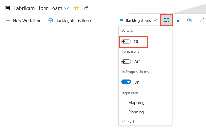

  1. Innan du lägger till arbetsobjekt väljer du Visa alternativ och aktiverar skjutreglaget för Föräldrar och Prognostisering till Av. Du kan också aktivera eller inaktivera Pågående objekt.
    Skärmbild av visningsalternativ som föräldrarna har inaktiverat.

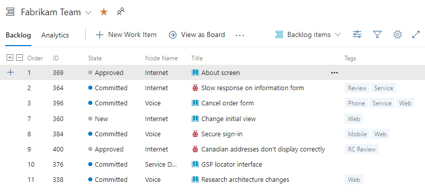

Ändra ordning på kvarvarande uppgifter
Ändra ordning på dina objekt för att skapa en prioriterad lista över arbete. Granska och prioritera dina kvarvarande uppgifter ofta för att hjälpa ditt team att veta vad som är viktigast att leverera härnäst.
Du kan inte sortera kvarvarande uppgifter i en kolumn. Om du vill visa en sorterad lista väljer du Skapa fråga. Spara och öppna frågan och sortera frågeresultatet. Mer information om frågor finns i Använda frågeredigeraren för att lista och hantera frågor.
Om du vill ändra ordning på kvarvarande uppgifter drar du arbetsobjekten. Eller om du föredrar att använda tangentbordet håller du ned Alt-tangenten och använder uppåt- och nedåtpilarna.
Skärmbild av omsorterade arbetsobjekt i arbetskön.

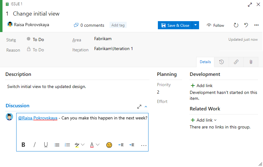

Så här redigerar du ett arbetsobjekt:
  1. Dubbelklicka på objektet eller välj Retur för att öppna formuläret för arbetsobjektet.
  2. Lägg till beskrivningar, fältvärden eller diskussionsanteckningar.
  3. Använd fliken Bifogade filer för att dela stödfiler.
Ge tillräckligt med information för ditt team för att förstå omfång, uppskatta arbete, skapa tester och leverera det förväntade resultatet.
Note
Du kan bara tilldela arbete till en enskild användare. Om du behöver tilldela arbete till fler än en användare lägger du till ett arbetsobjekt för varje användare och särskiljer det arbete som ska utföras efter rubrik och beskrivning. Fältet Tilldelad till accepterar endast användarkonton som har lagts till i ett projekt eller team.
Till exempel, tilldela berättelsen till Raisa Pokrovskaya och lägg till en diskussionsanteckning som direkt omnämner Raisa.
Skärmbild av formulär för användarberättelsens arbetsobjekt, lägg till detaljer.
Välj Spara och stäng när du är klar.

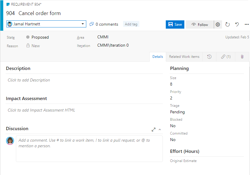

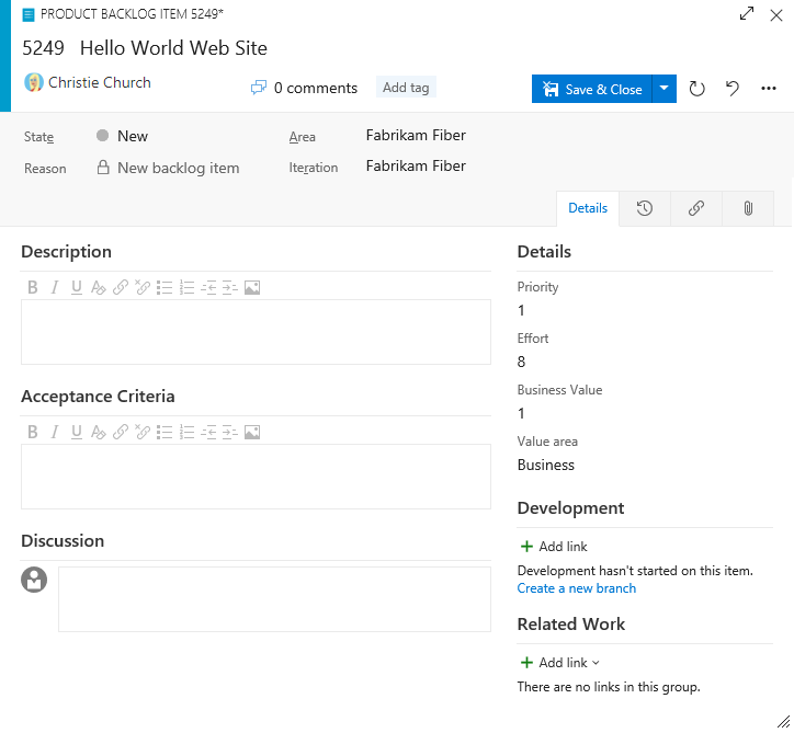

Nyckelfält för planering av kvarvarande uppgifter
Använd dessa viktiga fält för att uppskatta ansträngningen och definiera krav för sprintplanering:
Field Purpose
Ansträngning, berättelsepunkter, storlek Beräkna det arbete som krävs – Använd relativ storleksändring (krafter på 2, Fibonacci-sekvens eller teamets föredragna skala). Dessa uppskattningar beräknar hastighet och prognostiserade sprintar.
Affärsvärde Ange prioritet – Tilldela relativt värde jämfört med andra objekt. Högre tal anger större affärsvärde.
Beskrivning Definiera omfång – Ange tydlig information om användarbehov och krav. Fokusera på vad användarna vill åstadkomma och varför.
Godkännandekriterier Definiera "Klar" – Beskriv specifika kriterier för slutförande. Upprätta delad förståelse mellan team och kunder för godkännandetestning.
Konsekvensanalys Utvärdera risker (endast CMMI) – Dokumentera kundpåverkan av att inte implementera kravet.
