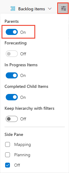

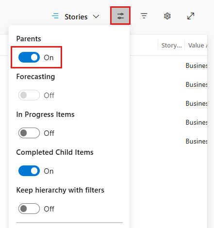

Du kan ange olika alternativ för att visa kvarvarande arbetsobjekt med hjälp av menyn Visa alternativ . Information om vilka alternativ som ska anges baserat på de uppgifter som du vill utföra finns i Konfigurera vyn för kvarvarande uppgifter.
  1. Om du vill visa överordnade eller en trädhierarki väljer du ikonen för visningsalternativ och för Föräldrar väljer du .
    Skärmbild som visar menyn Visa alternativ med inställningen Föräldrar markerad.
    Den hierarkiska vyn visas. Från den här vyn kan du omallokera objekt genom att dra ett underordnat objekt till en ny överordnad.
    Skärmbild som visar hierarkisk vy över kvarvarande uppgifter.

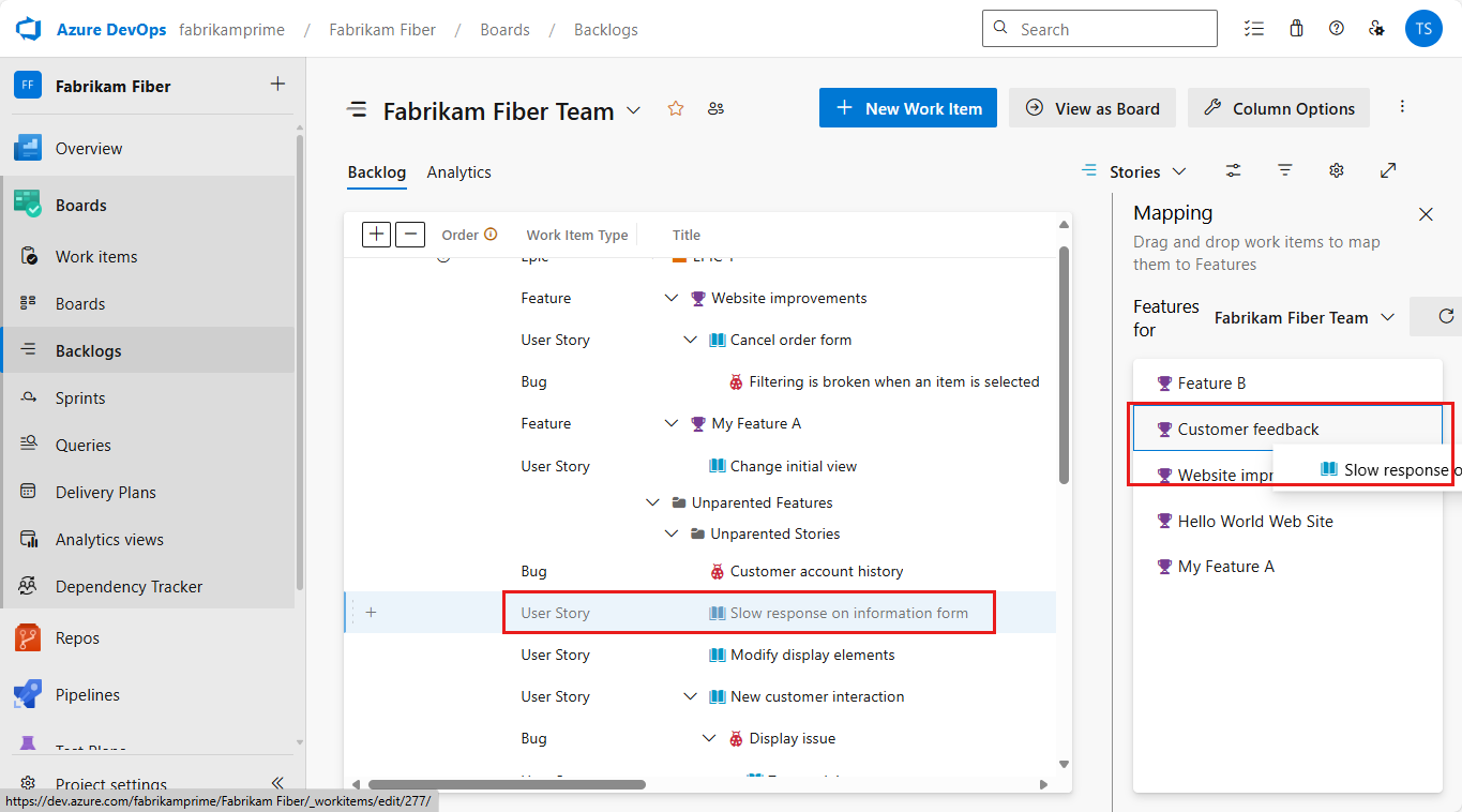

Mappa objekt för att gruppera dem under en funktion eller ett epos
Om du redan har skapat din kvarvarande information kan du ordna den genom att mappa underordnade objekt till föräldrar.

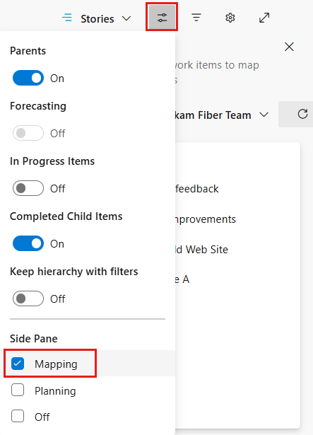

  1. Välj Visa alternativ och välj Mappning.
    Skärmbild som visar Visa alternativ med mappning aktiverat.
    Fönstret Mappning visas omedelbart.

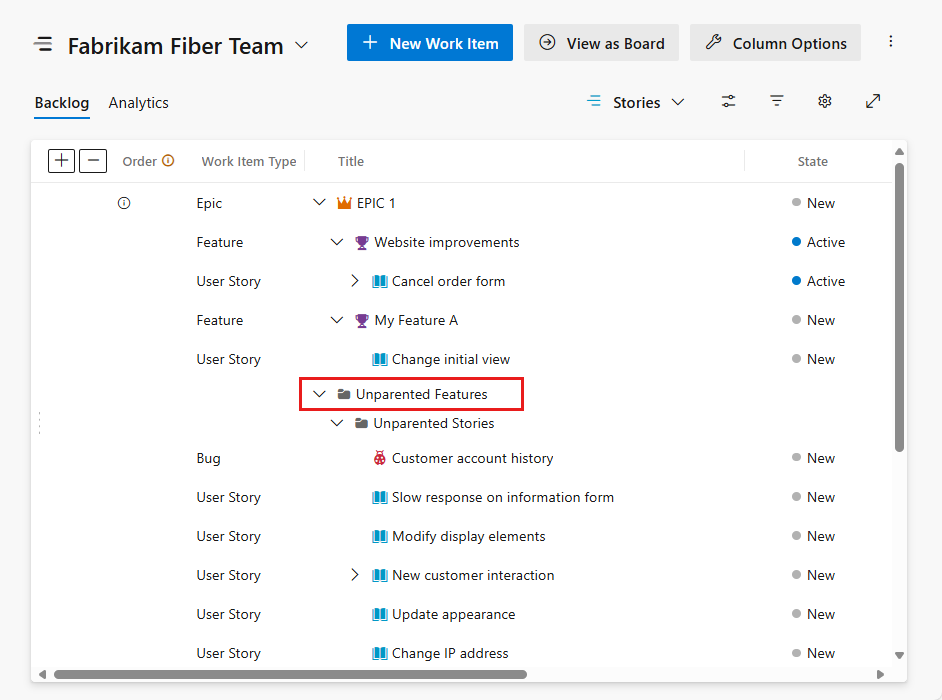

  2. Leta reda på oparenterade kvarvarande uppgifter som visas i slutet av den överordnade uppsättningen med kvarvarande uppgifter. Föräldrar måste vara aktiverade i visningsalternativ.
    Skärmbild som visar ett objekt utan förälder som ska flyttas till en ny överordnad.
  3. För att mappa funktioner till epos väljer du funktioners backlog från backloggväljaren. Fönstret Episk mappning visas automatiskt.

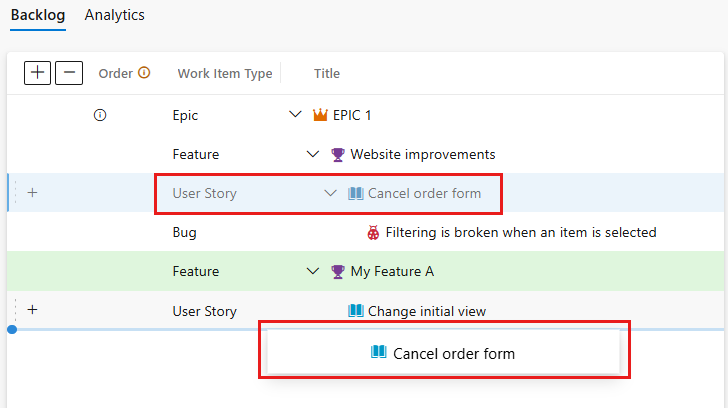

När du behöver ändra ordning eller gruppering drar du objektet till den nya platsen.
Du kan skriva om ett objekt med hjälp av mappningsfönstret eller dra det i hierarkin för att ändra dess överordnade objekt.
Skärmdump visar hur du ändrar föräldrarelationer eller ordning på arbetsobjekt i backloggen
Du kan bara uppdatera kvarvarande uppgifter under andra funktioner och funktioner under andra epos.
Om du vill ändra ett objekts prioritet i en grupp drar du objektet uppåt eller nedåt i dess hierarkiska grupp. Omordning från en portföljens backlog fungerar på samma sätt som när du flyttade objekt till prioritetsordning i din produktbacklog.

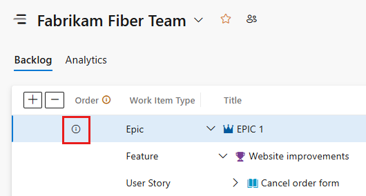

Begränsningar vid ändringar i ordning av backloggposter som tillhör andra team
Om du upptäcker att du inte kan sortera om ett kvarvarande objekt kontrollerar du om informationsikonen visas i den första kolumnen enligt följande bild.
Skärmbild som visar informationsikonen där du kan se om ett objekt kan ordnas om.
Du kan ändra ägandeskap för objekt som ägs av andra team, men du kan inte ändra ordning på objekt som ägs av andra team. Mer information finns i Kvarvarande uppgifter, portföljer och agil projekthantering, Arbeta med flerteamsägarskap för kvarvarande uppgifter.

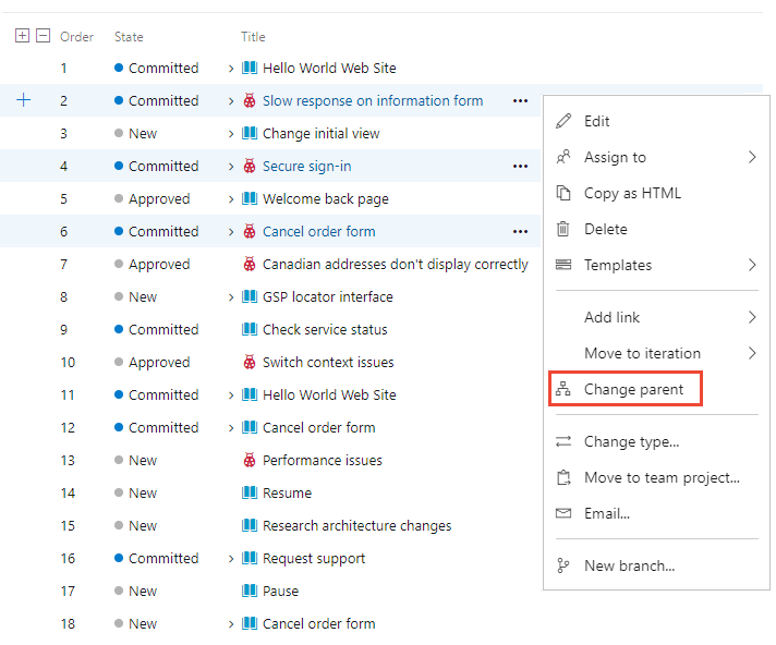

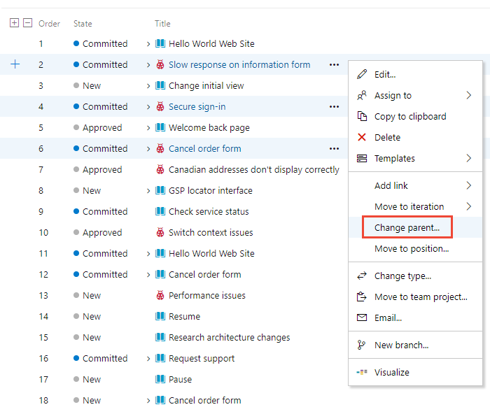

Ändra förälder för flera backloguppgifter
Från en produkt- eller portföljpost kan du välja flera arbetsobjekt och välja Ändra överordnad... för att länka objekten till ett överordnat arbetsobjekt.
Skärmbild som visar alternativet Ändra överordnad meny för flera kvarvarande uppgifter.
Skärmbild som visar alternativet Ändra överordnad meny för flera markerade kvarvarande uppgifter.
