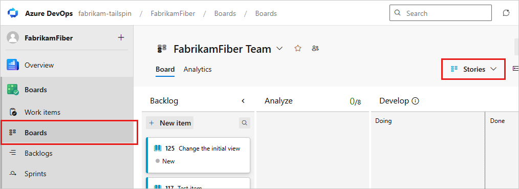

Använd kontroller på brädet
Växla snabbt från backlogvyn till tavlevyn med hjälp av länkarna Backlog och Tavla. Få åtkomst till andra gränssnittsfunktioner med hjälp av ikonerna i verktygsfältet.
I följande tabell beskrivs de tillgängliga brädkontrollerna:

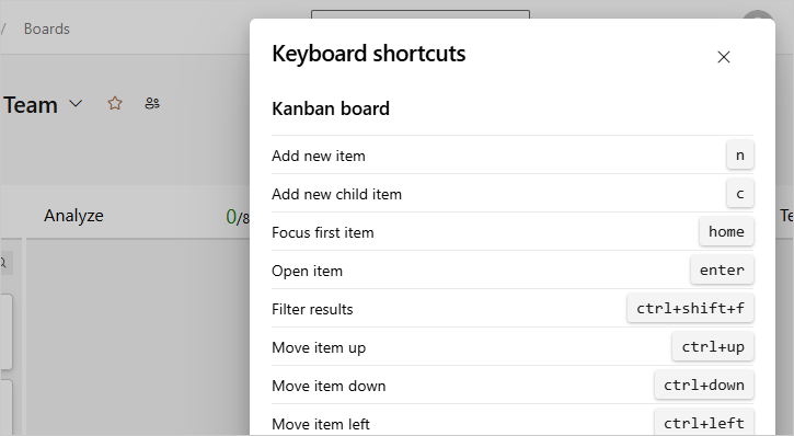

Öppna kortkommandon
Om du vill öppna kortkommandona för tavlan, använder du frågetecknet (?). Följande bild visar ett exempel på tillgängliga genvägar:
Mer information finns i genvägarna Keyboard för Azure DevOps och Team Explorer.
