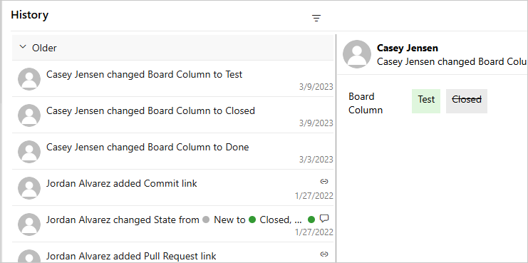

Visa historiken för arbetsobjekt
En post läggs till i fältet Historik varje gång du sparar ett arbetsobjekt. Om du vill visa historik öppnar du arbetsobjektet och väljer fliken Historik (eller Information för vissa typer av arbetsobjekt).
Den exakta historikinformationen varierar beroende på klient och version.
Skärmbild som visar fliken Arbetsobjektsformulärhistorik i webbportalen.
Diagrammet tillståndsändringshistorik visas först. välj Visa alla för att se tidslinjen för fullständig tillståndsändring.
Skärmbild som visar diagrammet för tillståndsändringshistorik i webbportalen.
Välj en post för att visa information om de ändringar som gjorts.
Skärmbild som visar information om en vald historikpost i webbportalen.

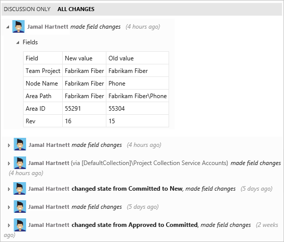

Filtrera historikvyn
Fliken Historik registrerar alla ändringar i ett arbetsobjekt för att ge fullständig spårning. Använd filtrering för att hitta revisioner efter vem som har uppdaterat ett objekt eller vilka fält som har ändrats.
Om du vill granska uppdateringar av specifika personer väljer du namn på menyn Uppdaterad efter.
Skärmbild som visar filtrering av historikvyn efter person.
