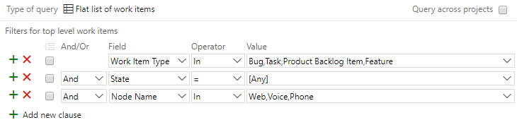

Här är ett annat exempel som använder Node Name och operatorn In.
