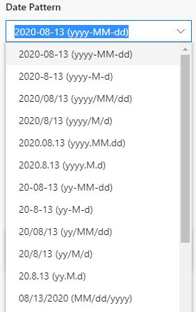

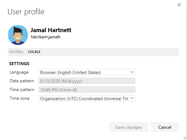

Datum- och tidsmönster
Datum- och tidsmönstret som du anger för DateTime-fälten ska matcha det som du väljer via din profil. Information om hur du visar eller ändrar ditt val finns i Ange användarinställningar.
Skärmbild som visar listrutan Datummönster i fönstret Tid och nationella inställningar. Skärmbild som visar listrutan Tidsmönster i fönstret Tid och Nationella inställningar.
Skärmbild som visar fönstret Tid och nationella inställningar med fälten Datummönster och Tidsmönster.
