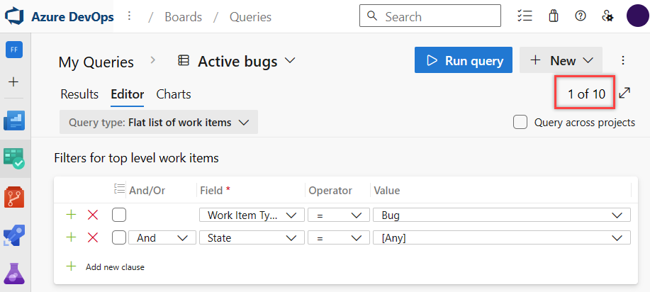

Fråga efter antal arbetsobjekt
Alla frågor returnerar antalet matchande objekt när du kör dem. I följande exempel visas en flat listfråga som filtrerar efter buggar i alla tillstånd.
Skärmbild som visar en sökfråga om buggar i alla tillstånd med en sammanfattning av antalet arbetsenheter.
Diagrammen inkluderar också ett värdeval för att visa antalet arbetsobjekt.

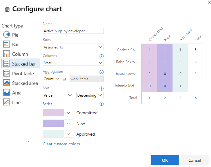

Fråga efter antal buggar per utvecklare
Skapa en aktiv buggförfrågan, inkludera Tilldelning och Status i kolumnerna, och lägg sedan till ett pivotdiagram som visar tilldelningar och status.
Skärmbild som visar dialogrutan Konfigurera diagram konfigurerad för pivottabell som grupperar efter Tilldelad och Status.

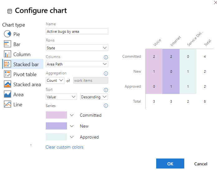

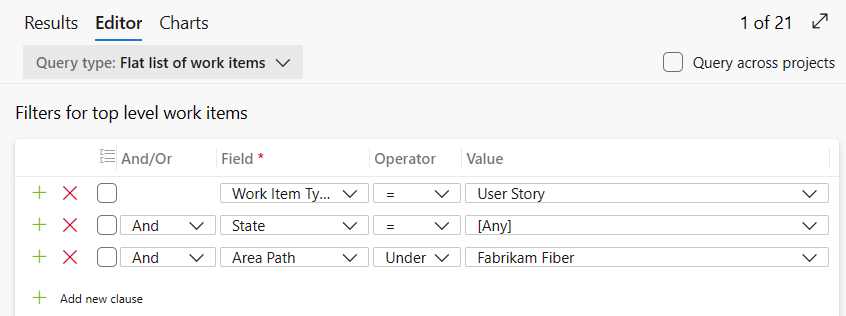

Ställ en fråga om antalet buggar per status och område
Använd samma flata listfråga, inkludera Områdessökväg som en kolumn och lägg till ett pivotdiagram grupperat efter tillstånd och område.
Skärmbild som visar dialogrutan Konfigurera diagram som konfigurerats för pivotering efter delstat och områdessökväg.

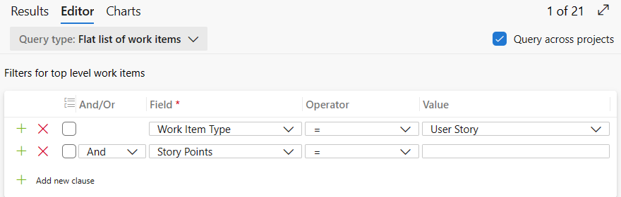

Fråga efter odefinierade fältvärden
Hitta arbetsobjekt med ett odefinierat (tomt) fältvärde med operatorn = "lika med" och lämna värdet tomt. Det här villkoret hittar till exempel användarberättelser vars Story Points-fält är tomma.
Skärmbild som visar ett filter där värdet för Story Points är tomt.
Om du vill hitta objekt där ett fält inte är tomt använder du operatorn <> "inte" och lämnar värdet tomt.

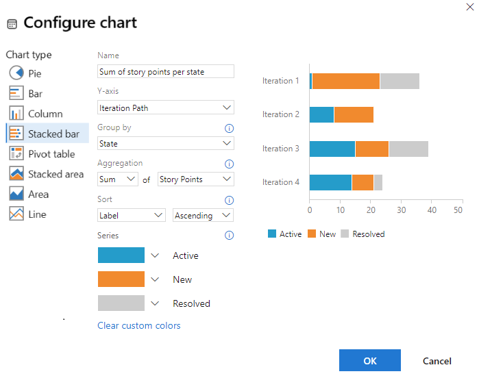

Begär summan av story points och deras status
Skapa en fråga som filtrerar efter User Story och lägg till Berättelsepoäng och tillstånd i kolumnerna.
Skärmbild som visar frågeredigerarens flatlista för öppna berättelser med artikelpunkter och delstatskolumner.
Lägg sedan till ett staplat stapeldiagram som summerar Story Points.
Skärmbild som visar dialogrutan Konfigurera diagram för ett staplat stapeldiagram som summerar Story Points.

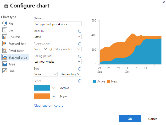

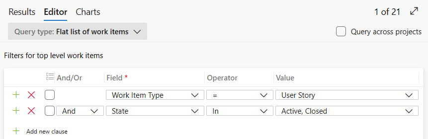

Fråga efter uppbrända diagram över användarberättelser för en iteration
Skapa en fråga som filtrerar för användarberättelser som är i aktivt eller stängt tillstånd och inkludera story points i kolumnerna.
Skärmbild som visar frågeredigerarens flatlista för användarberättelser i aktivt eller stängt tillstånd.
Lägg sedan till ett staplat yttrenddiagram som summerar Story Points.
Skärmbild som visar dialogrutan Konfigurera diagram för ett trenddiagram som summerar Story Points.

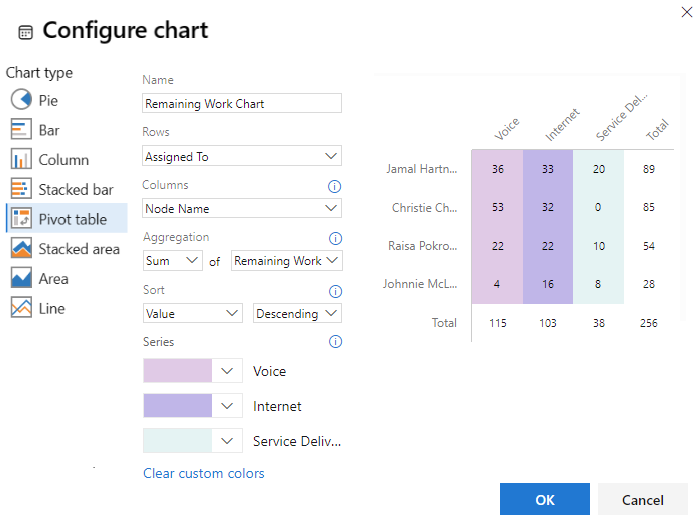

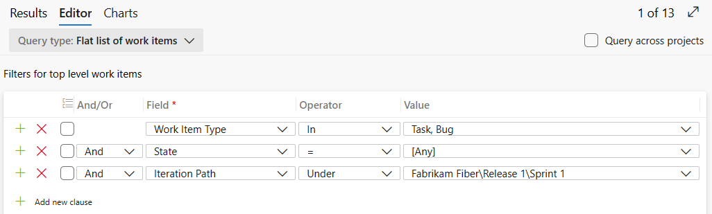

Summan av återstående arbete per utvecklare
Om du uppskattar återstående arbete för uppgifter och buggar, får du ett aggregat med en fråga som använder In-operatorn och som innehåller både Aktivitet och Bugg för att inkludera buggar som spåras som uppgifter.
Skärmbild som visar en fråga med uppgifter och buggar för en sprint.
Lägg till Återstående arbete som en kolumn, spara och lägg sedan till ett pivotdiagram för att visa en summa återstående arbete per utvecklare.
Skärmbild som visar dialogrutan Konfigurera diagram genom att skapa en pivot efter 'Tilldelad till' och summera Återstående arbete.
Information om systemdefinierade nedbränningsdiagram för sprint finns i Sprint burndown.
