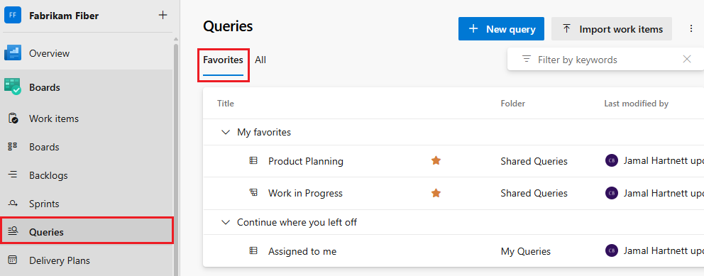

Om du vill öppna sidan Frågor för projektet väljer duBoards Queries (>). Sidan Frågor öppnas på fliken Favoriter och visar frågor som du eller ditt team har valt som favoriter. Mer information finns i Ange personliga favoriter eller teamfavoriter.
Fliken Favoriter visar även de sista frågorna som du öppnade under Fortsätt där du slutade.
Skärmbild av fliken Favoriter på sidan Frågor.

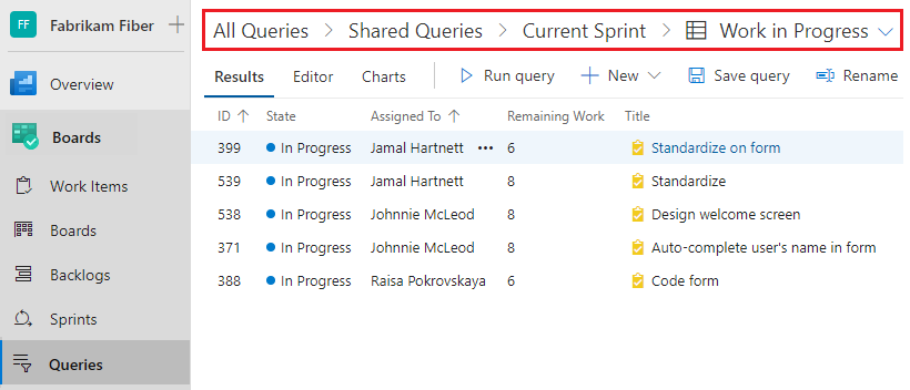

När du gör val och öppnar mappar, visas navigeringsvägar överst på sidan.
Skärmbild av brödsmulor på frågesidan.
Du kan välja en mapp i sökväg för att öppna mappen.
Skärmbild av sökvägsexempel för frågor.

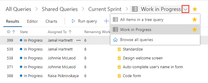

Du kan också öppna en favoritfråga eller gå tillbaka till sidan Alla frågor från den nedrullningsbara menyn i en öppen fråga.
Skärmbild av list med frågor.
Skärmbild av listrutan för frågenavigering.

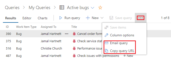

Från frågeredigeraren eller resultatvyn kan du skicka en formaterad lista med frågeobjekt till projektmedlemmar eller kopiera fråge-URL:en som ska delas.
Välj ikonen Fler åtgärder uppe till höger och välj sedan E-postfråga eller Kopiera fråge-URL på snabbmenyn.
Skärmbild av Välj e-postfråga eller Kopiera fråge-URL.
Du kan bara skicka e-post till enskilda projektmedlemmar som systemet känner igen. Det går inte att skicka till en teamgrupp eller säkerhetsgrupp. Mottagarna måste ha behörighet att läsa de utskickade arbetsobjekten.
E-postmeddelandet skickar via din standardklient för e-post och innehåller en länk till frågan som endast returnerar de angivna arbetsobjekten. Mer information finns i Kopiera eller klona arbetsobjekt.
