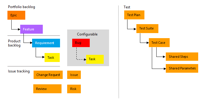

Teams använder de typer av arbetsobjekt (WIT) som levereras med MSF för CMMI Process Improvement 2015 (CMMI) för att planera och spåra programvaruprojekt. Produktägare definierar krav för att hantera kvarvarande uppgifter och team spårar förloppet på din styrelse genom att uppdatera krav och uppgiftsstatus.
Konceptbild som visar CMMI-processarbetsobjekttyperna.
Produktägare mappar krav till funktioner för att visa förloppet på portföljnivå. När team arbetar i iterationer skapar de uppgifter som automatiskt länkar till kraven.
Testare skapar och kör testfall med Hjälp av Microsoft Test Manager eller webbportalen, och de arkiverar buggar för att spåra kodfel.
Team spårar även ändringsbegäranden, risker, problem och anteckningar som samlas in under granskningsmöten. Om du är nybörjare på CMMI-processen börjar du med Planera och spåra arbetet med CMMI.

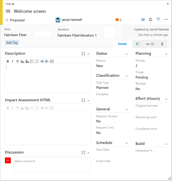

Definiera uppgifter
När ditt team levererar arbete i sprintar kan du dela upp krav i uppgifter från sidan med kvarvarande sprintuppgifter och uppskatta arbetet.
Skärmbild som visar länken Lägg till uppgift på en sida med sprint-kvarvarande uppgifter i webbportalen
Namnge uppgiften och uppskatta arbetet.
Skärmbild som visar arbetsobjektformuläret för CMMI-uppgifter
När teamen uppskattar arbetet definierar de uppgifter och beräknar timmar eller dagar för att slutföra dem. Teams prognostiserar kapacitet och förfinar uppgifter i början av en iteration; varje gruppmedlem utför sedan en delmängd av uppgifter. Uppgifter kan omfatta utveckling, testning och andra aktiviteter. En utvecklare skapar till exempel uppgifter för att implementera ett krav medan en testare skapar uppgifter för att skriva och köra testfall. Genom att länka uppgifter till krav och fel kan teamen tydligt se implementeringsframsteg. Mer information finns i Iterationsaktiviteter.
