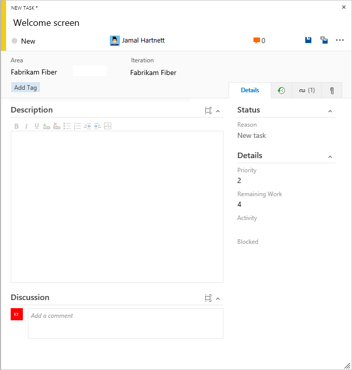

Definiera uppgifter
När ditt team arbetar i sprintar kan du dela upp PBI:er och buggar i uppgifter från sidan med kvarvarande sprintuppgifter.
Skärmbild som visar Sprint-kvarvarande uppgifter Lägg till en uppgiftsupplevelse.
Namnge varje uppgift och uppskatta ansträngningen.
Skärmbild som visar formuläret Scrum Task-arbetsobjekt.
Team definierar vanligtvis uppgifter i början av varje sprint. Teammedlemmar slutför delmängder av arbetet, till exempel utveckling, testning eller dokumentation.
Använd det här mönstret:
  • Skapa uppgifter för varje leveranssteg som behövs för att slutföra PBI eller buggen.
  • Tilldela uppgifter till gruppmedlemmar baserat på ägarskap.
  • Uppdatera aktivitetsvärden dagligen så att kapaciteten och nedbrändhet förblir korrekta.
När ditt team beräknar i timmar eller dagar använder du Återstående arbete och valfri aktivitet.

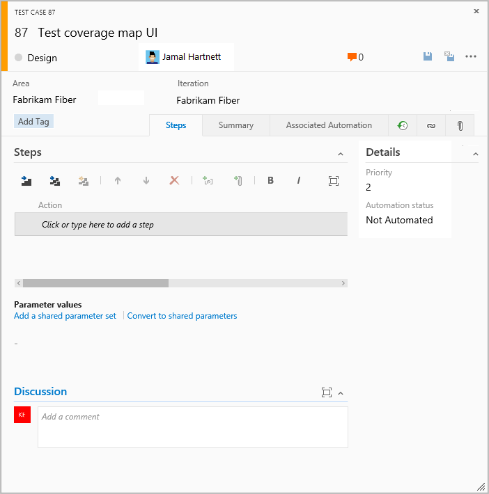

Spåra testframsteg
Använd följande vägledning för att ansluta testtäckning och defektspårning till dina sprint-kvarvarande uppgifter.

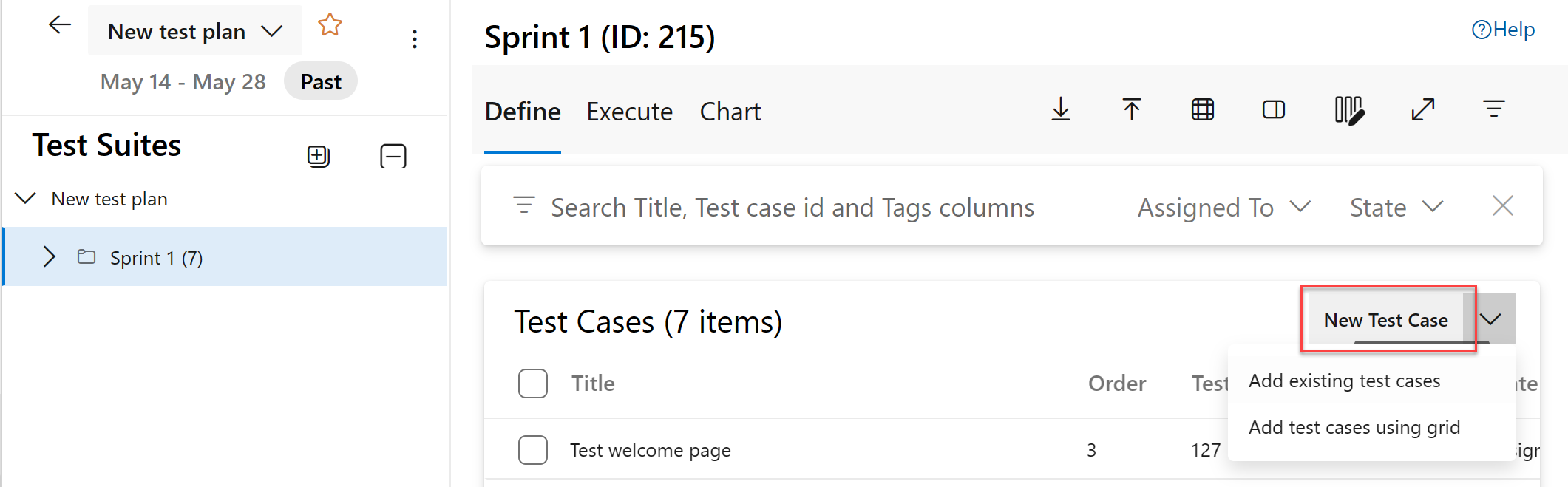

Använd det här mönstret för att ansluta testarbete till kvarvarande uppgifter:
  • Skapa testfall från webbportalen så att de länkar till en PBI eller bugg.
  • Om det behövs öppnar du fliken Länkar och lägger till relationen manuellt.
För Azure DevOps Server 2022 kan du också använda Microsoft Test Manager 2017.
Skärmbild som visar hur du väljer testpaketet och lägger till ett testfall.
Testfall innehåller fält som integreras med bygg- och testarbetsflöden. Mer information finns i Fråga baserat på bygg- och testintegreringsfält.
Skärmbild som visar arbetsobjektformuläret för Scrum-testfall.
På fliken Länkar visas PBI:er och buggar som är länkade till varje testfall.
Verifieringskontroll: Bekräfta att varje testfall visar sin länkade PBI eller bugg på fliken Länkar .
