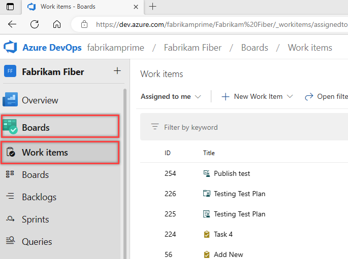

Öppna sidan Arbetsobjekt
Det finns tre vanliga sätt att öppna sidan Arbetsobjekt.
I projektet väljer du Tavlor>Arbetsobjekt.
Skärmbild av webbportalen, öppna tavlor, arbetsobjektshubben.

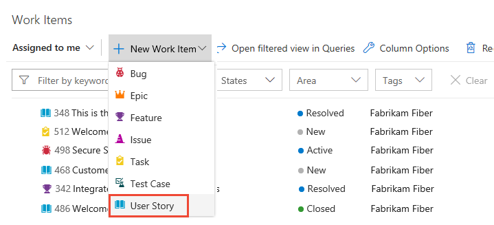

Lägga till ett arbetsobjekt från sidan Arbetsobjekt
Note
Nya arbetsobjekt tilldelas till den sista områdessökvägen och iterationssökvägen som valts av användaren.
Välj Nytt arbetsobjekt och välj typ av arbetsobjekt i den nedrullningsbara menyn. Här väljer vi till exempel Användarberättelse.
Skärmbild av webbportalen, sidan Arbetsobjekt, Nytt arbetsobjekt.
