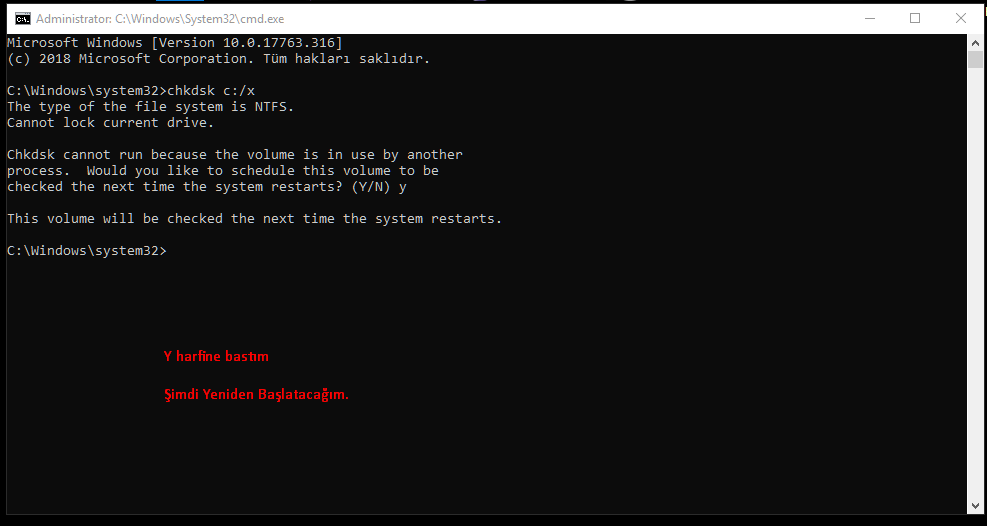

  3. Anonim
    2019-02-15T19:17:07+00:00
    Testi resimde görüldüğü üzere başlattım.
    Sistemi yeniden başlattım ve 1 dakka sürdü tarama ve tekrar açıldı.
    Sonrasında ise tekrar hata taraması yaptım ve sonuç aşağıdaki gibidir.
    Dediklerinizi yaptım x komutu ile yendien boot edip taramayı yaptım 1 dakika sürmedi.
    Şimdi tekrar sistemi açıp taradım ve bunun gibi bir sonuç elde ettim.
    Sonucu nasıl yorumlamam gerekiyor.
    Artık sorun çözüldü mü ? Belirtirseniz sevinirim.

    Disk sorununuz için size yardımcı olmak isterim. Donanımsal ve yazılımsal olabilecek bu sorun için aşağıdaki adımları uygulayıp sorunu kontrol etmenizi rica ederim.  Bu işlemden önce dosyalarınızı yedeklemenizi rica ederim.
    Başlat menüsüne sağ tıklayınız ve açılan menüden komut istemini yönetici olarak çalıştırdığınızdan emin olunuz. Ardından aşağıdaki komutu yazıp enter tuşuna basınız.
    chkdks c: /x
    Gerekirse, bu komut aynı zamanda /f komutunuda içerir. Diskteki hataları düzeltir. Bu komut için diskin kilitlenmesi gerekir. Chkdsk sürücüyü kilitleyemiyorsa, bilgisayarı bir sonraki yeniden başlatışınızda sürücüyü kontrol etmek isteyip istemediğinizi soran bir mesaj görüntülenir. Hataları düzeltirsen veri kaybından kaçınmak için lütfen önemli dosyalarınızı depolayınız.
    Sorun devam ederse aynı adımları güvenli modda denemenizi rica ederim.
