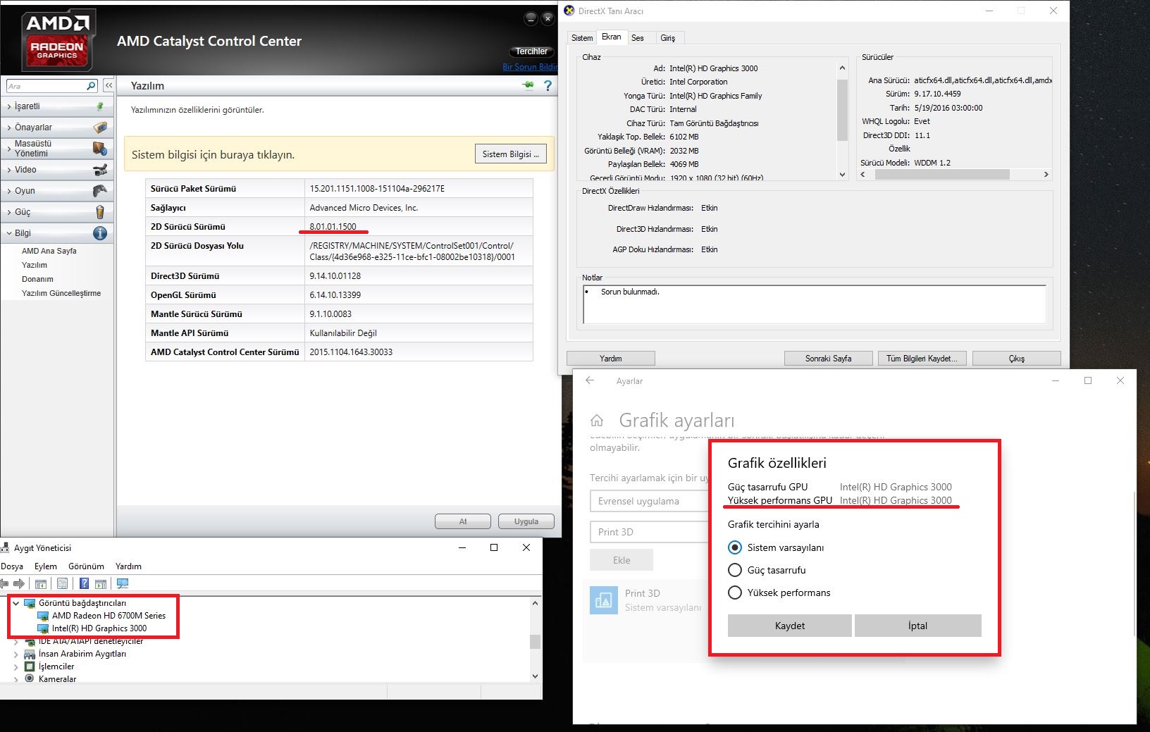

Merhabalar, HP pavilion dv6 pc a3c25ea laptop kullanıcısıyım en güncel windows 10 versiyonu yüklü bilgisayarımda, driverlarım da güncel durumda, ancak yüksek performans GPU'su ayarı kısmına girdiğimde laptobumun harici ekran kartı olan HD 6770 ekran kartım listede gözükmüyor sadece işlemcinin APU sunda bulunan Hd 3000 grafik birimi mevcut oyun oynarken çalıştığını gözlemliyorum ancak cad, cam ve render programlarında büyük takılmalar yaşıyorum AMD'nin CCC uygulamasından ayarları en yüksek performansa getirsem de Yüksek performans GPU'su ayarını CCC uygulamasından yapsam da durumda bir gelişme yok. Ayrıca BİOS üzerinden ekran kartı geçiş ayarlarında dynamic ve fixed seçenekleri var her iki seçeneği de deneyip test etsem de performans farkı gözlemleyemedim yardımlarını bekliyorum.

    Ekran kartınızın listede gözükmemesiyle ilgili olaraksa, söz konusu liste ya da menünün ekran görüntüsünü bizimle paylaşmanızı rica ederim.

    Bizimle paylaşmış olduğunuz ekran görüntüleri için teşekkür ederiz.
    Bu durumda sizden ricam, sizin de belirtmiş olduğunuz gibi üretici internet sitesinden ekran kartını sürücünüzün son sürümünü indirmeniz yönünde olacaktır.
    Eğer sorun yine de devam ediyor olursa, ekran kartınızın sürücülerini indiriniz ve bunu Windows Uyumluluk modunda çalıştırmayı deneyiniz:
    • Sürücüleri üreticinin internet sitesinden indirdikten sonra sürücü kurulum dosyasına sağ tıklayarak Özellikler seçeneğini seçiniz.
    • Uyumluluk sekmesine tıklayınız, menüden Windows 10’u seçiniz.
    • Bu programı uyumluluk modunda çalıştır kutusunu işaretleyiniz ve yüklemeye devam ediniz.

    Linkteki seçenekleri kontrol ettim daha sistemsel bir probleme benziyor sıkıntım. Linkteki uygulamaların çoğunda gerekli optimizasyonu format ardından gerçekleştirdim. AMD'nin sayfasından ekran kartı sürücülerimin 15.2 versiyonu yerine 15.7 versiyonunu var tekrar kuruyorum daha önce denediğim şu anda son sürüm yüklü değil şeklinde değinmedim, ekran görüntüsüde biraz eski versiyonunu görüyorsunuz.
