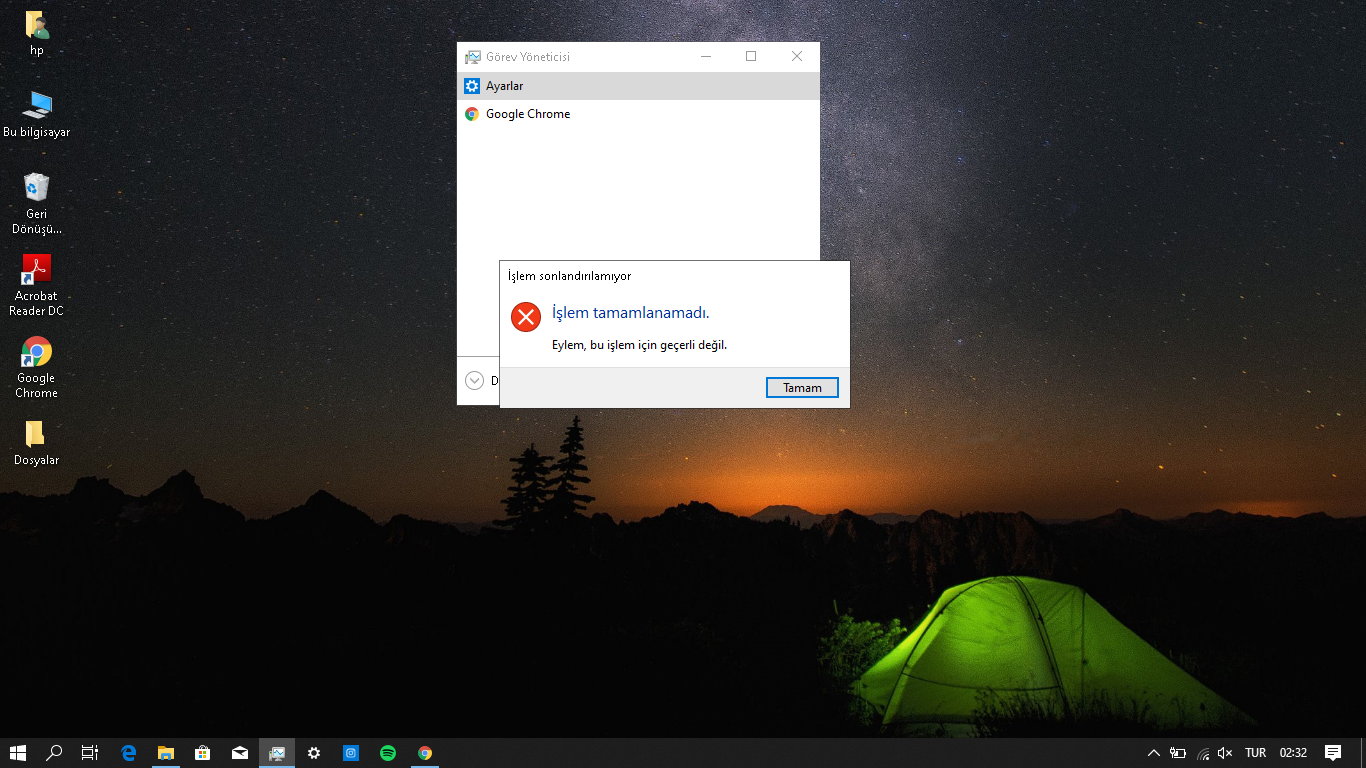

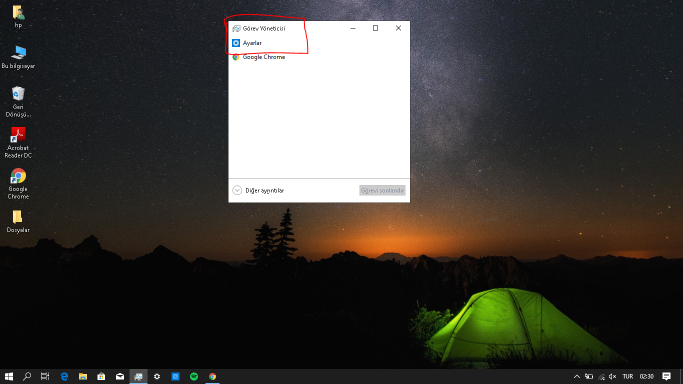

Başlıkda bahsettiğim gibi açık gözüküyor. Görevi sonlandıra bastığımda hata veriyor.
Ben örnek olsun diye önceden ayarları açtım ve daha sonra da kapattım.
Bazı uygulamalarda oluyor.

    Merhaba NpYasin,
    Ekran görüntüleri için öncelikle teşekkür etmek isterim. Görev yöneticisinde açık görünen uygulamalar konusundaki sorunuza yardımcı olmaya çalışacağım.
    Lütfen adımları takip ediniz ve sorunu gözlemleyiniz.
    Görev Yönetici'ne geliniz. Üst kısımda yer alan Görünüm > Güncelleme Hızı > Normal olarak ayarlayınız ve sorunu kontrol ediniz. Eğer bu normalde ayarlı ise, Şimdi Yenile yaptığınızda Ayarlar gitti mi kontrol ediniz. Sorun düzelmez ise Hızlı Mod'da da deneyebilirsiniz.
    Umarım yanıtım yardımcı olacaktır. Durumun nasıl gittiği konusunda bilgilendirirseniz sevinirim.

    Sorunu çözmeme yardımcı olduğunuz için teşekkür ederim. Sorun düzeldi.
