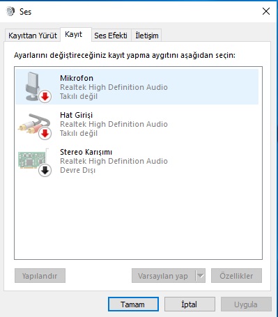

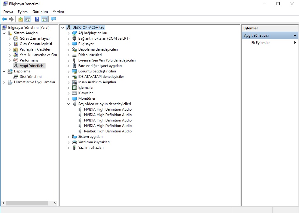

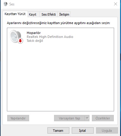

Öncelikle selamun aleyküm hocam benim bilgisayarın 2 gün önce psu su yandı akabinde arızanın nerede olduğunu anlamak için kendimce bayağı uğraştım sonrasında psu olduğunun kanaatine vardım. Bios pilini falan çıkarttım yeni psu yu takıp çalıştırınca ses kartı hoparlörü ve kulaklıgımı görmez oldu ne kadar uğraştıysam da ( driver sil yükle ) vs  yapamadım.  Değerli bilgilerinize gerçekten ihtiyacım var birkaç soru sormak istiyorum ;
1- Bios pili takılı olmadığı için mi görmüyor olabilir ?
2- Psu yandığı için  mi olmuş olabilir ?
3- Yazılımsal mıdır ?
Dip Not : Hem arka hem de ön girişi denedim 2 sinde de kulaklık veya hoparlör yok diyor ve mic de görmüyor..
Şimdiden teşekkür ederim..

    Merhaba yusufartaş,
    Sorularınızı elimden geldiğince yanıtlamaya çalışacağım.
    BIOS pilinin takılı olmamasının bu sorunlara neden olması beklenmez ancak, bu konuyla ilgili ayrıntılı bilgi için anakart üreticinizin web sitesini ziyaret etmeyi veya bu soruyu onların destek ekibine yöneltmeyi deneyebilirsiniz.
    PSU (Power supply unit/güç kaynağı) arızası, akım ve voltaj dalgalanmaları dolayısıyla donanımınıza zarar vermiş olabilir. Bunun için donanım bileşenlerinizi başka bir sistem üzerinde deneyebilir veya bir teknik servisten yardım isteyebilirsiniz. Ses kartınız tümleşikse, hasar anakartınızda da olabilir. Çalıştığına emin olduğunuz bir kulaklık veya hoparlör ile hem ön, hem arka ses girişlerini deneyebilirsiniz.
    Tarifinizden, sağladığınız bilgilerden ve takip ettiğinizi belirttiğiniz çözüm adımlarından anlaşıldığı kadarı ile, sorununuzun yazılımsal olma olasılığı oldukça düşük görünüyor. Donanımsal bir arızayı takiben bu sorunları yaşıyor olmanız, donanımınızın zarar gördüğünü düşündürür nitelikte. Ancak yine de aygıtları kaldırmayı ve cihazınızı yeniden başlattıktan sonra bu aygıtlar için üreticinin sağladığı sürücüleri yeniden yüklemeyi deneyebilirsiniz.
    Umuyorum sorununuz kısa sürede ve en az masrafla çözümlenir.
    Başka bir sorunuz olursa çekinmeden bizimle yeniden iletişim kurabilirsiniz.
    Saygılar,
    Kayhan_N
    Öncelikle cevabınız için teşekkür ederim söylediğiniz şekilde denedim fakat bir değişim olmadı sanırsam söylediğiniz gibi donanımsal problem mecburen ses kartı almak zorundayım sanırsam :/ bi format çekmeyi düşünüyorum belki düzelir umuduyla sonrasında ses kartı için aratştırma yapacağım tekrardan teşekkür ederim iyi akşamlar dilerim. ^^
