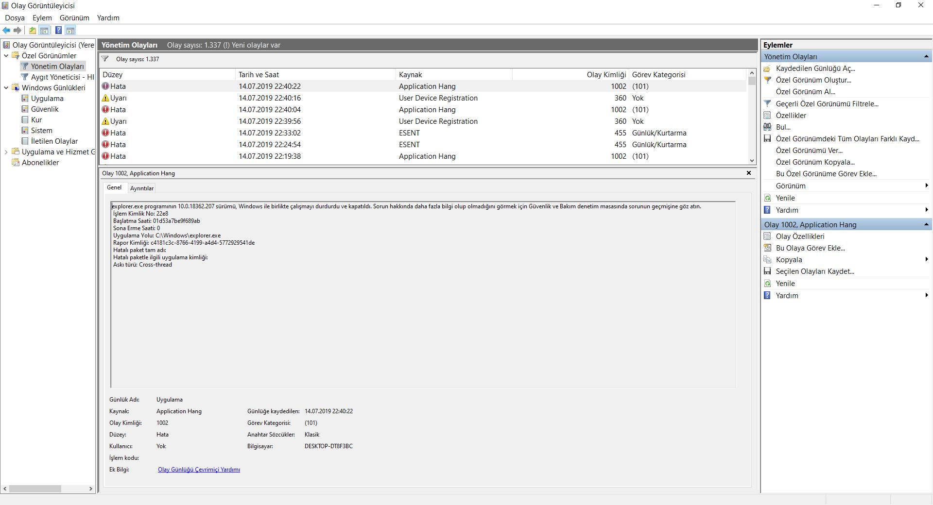

windows 10 pro - 1903 sürüm EXPLORER.EXE hatası - AppHangB1
bu problem sadece BELGELERİM KLASÖRÜNDE oluyor. Belgelerim klasörü yanıt vermiyor. Ama bilgisayar kitlenmiyor. sadece Belgelerim klasörü yanıt vermiyor  "üzerinde çalışılıyor" mesajı var. pencereyi taşıyabiliyorum. zorla da olsa kapatabiliyorum ve sonraki denemelerim hep aynı. Diğer hiç bir klasörde bu problem yok ve bilgisayarım son derece sağlıklı. Sürücülerin hepsi son sürüm. yüklü Çalışan uygulamaları ve yüklediğim pencere yazılımlarını da devre dışı bıraktım ama nafile... Diskim SSD YANİ BU SORUNU SADECE BELGELERİM KLASÖRÜNDE YAŞIYORUM.
denediğim çözümler :
Belgelerim klasöründeki tüm resimleri ve ağır dosyaları temizledim
DISM.exe /Online /Cleanup-image /Scanhealth
DISM.exe /Online /Cleanup-image /Restorehealth
SFC /SCANNOW
yukarıdaki çözümleri denedim gene de aynı sorun devam ediyor. Belgelerim klasörüne giremiyorum. Çok uzun süre bekleyip bir kaç denemeden sonra giriş oluyor
Yarımlarınız için şimdiden teşekkür ederim
güvenlik ve bakım raporu
Açıklama
Bir sorun bu programın Windows ile etkileşimini durdurdu.
Hata Uygulaması Yolu: C:\Windows\explorer.exe
Sorun imzası
Sorun Olay Adı: AppHangB1
Uygulama Adı: explorer.exe
Uygulama Sürümü: 10.0.18362.207
Uygulama Zaman Damgası: 4bd43dc1
Askı İmzası: 4c4a
Askı Türü: 134234113
OS Sürümü: 10.0.18362.2.0.0.256.48
Yerel Kimlik: 1055
Ek Askı İmzası 1: 4c4ad7529a34983b6293625c48169922
Ek Askı İmzası 2: 4c4a
Ek Askı İmzası 3: 4c4ad7529a34983b6293625c48169922
Ek Askı İmzası 4: 08dd
Ek Askı İmzası 5: 08dda65e6008b4640ab2e02c29d5e9aa
Ek Askı İmzası 6: c1fe
Ek Askı İmzası 7: c1fe3bcd2e2e2d8fab190f85b2b1ab33
Sorunla ilgili ek bilgilerDemet Kimliği: c32e2ffc8a73e92223dcb4f1e85fc2c6 (1431217732675683014)

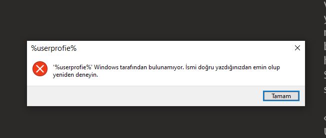

    deiğiniz gibi Win+R tekrar yapıp %userprofie%  yazdım ama bu hata oldu

    Eğer yine girmez ise Win+R tekrar yapıp %userprofie% yazıp enter'a basıp oradan istediğinize girmeye çalışın. Bu şekilde girerse bizi bilgilendirin.
