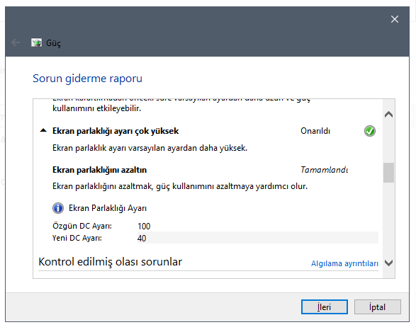

Bir süredir ekranımın parlaklık ayarı kısıktı. Çözemeyince format attım. İlk başta eski haline döndü ama bir süre sonra yine aynı oldu. Sistem kendisi otomatik olarak ekran parlaklık ayarını 40% olarak belirliyor. Parlaklık ayarında 100% görünmesine rağmen kendiliğinden kısıyor. Bunu şöyle tespit ettim;
Ayarlar > Güncelleştirme ve Güvenlik > Sorun Gider > Güç (Sorun Gidericisi Çalıştır)

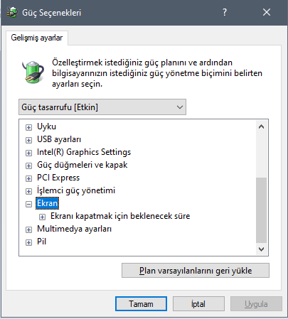

Bir çok yol denedim. Ekran kartı sürücülerini kaldırdım. İnternetteki bir çok yöntemi denedim. Bazıları güç ayarlarında ekran sekmesinde bulunan ayarlardan bahsetmişler ama bende yok. Bütün güç planlarına baktım ama yok.

    Güç seçenekleri ayarlarını değiştirmek için aşağıdaki adımları izleyiniz:
    • Windows 10’da Başlangıç’ı tıklayınız,
    • Denetim Masası yazınız ve uygulamayı çalıştırınız
    • Görünüm’ü küçük simgeler olarak belirleyiniz
    • Güç seçeneklerini tıklayınız
    • Plan ayarlarını düzenleyi tıklayınız
    • Gelişmiş güç ayarlarını değilştiri tıklayınız
    • Ekran ayarlarını genişletiniz
    • Ekranı kapatmak için beklencek süre ayarlarını genişletiniz
    • Pilde ve Prize takılı değelerini ‘hiç bir zaman’ olarak belirleyiniz.
