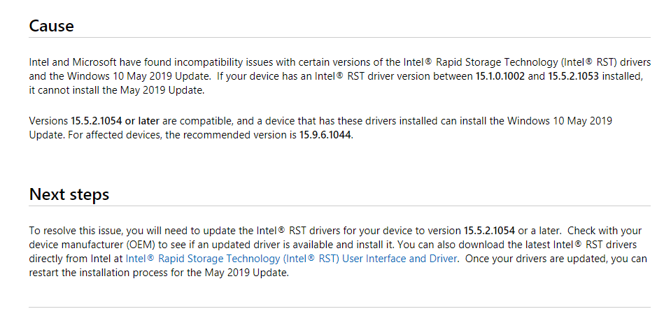

    Ek olarak Windows sürümünüz ile ilgili soruya tam olarak yanıt vermediğinizi görüyorum. Bunu sormamın nedeni, karşılaşmış olduğunuz hatanın 1903 güncellemesi ile ilgili olmasından kaynaklıdır. Öncelikle Intel sürücülerini 15.5.2.1054 veya bir sonraki sürüme güncellemeniz gerekmektedir. En yeni sürücüleri indirmek için lütfen doğrudan Intel'den indiriniz ve sorunu test ediniz. Konu ile ilgili ayrıntılı bilgiye,  Updating to Windows 10, version 1903 on devices with certainversions of Intel® Rapid Storage Technology (Intel® RST) drivers makalesinden erişebilirsiniz.  Sayfanın ingilizce olması nedeni ile yardıma ihtiyaç duyarsanız, Bing Çeviri'yi kullanabilirsiniz.

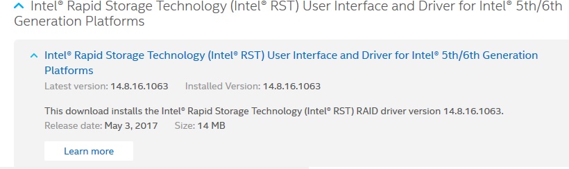

    3)Intel sürücü sürümleriniz nedir?
    Yukarıdaki resimde
    Intel'in Support Assistant'ı ile güncellemeyi yaptım. Bilgilendirme yerinde Intel'in SA'ta kendi göstermiş olduğu eski ve yeni versiyon sürümleri yazıyor.

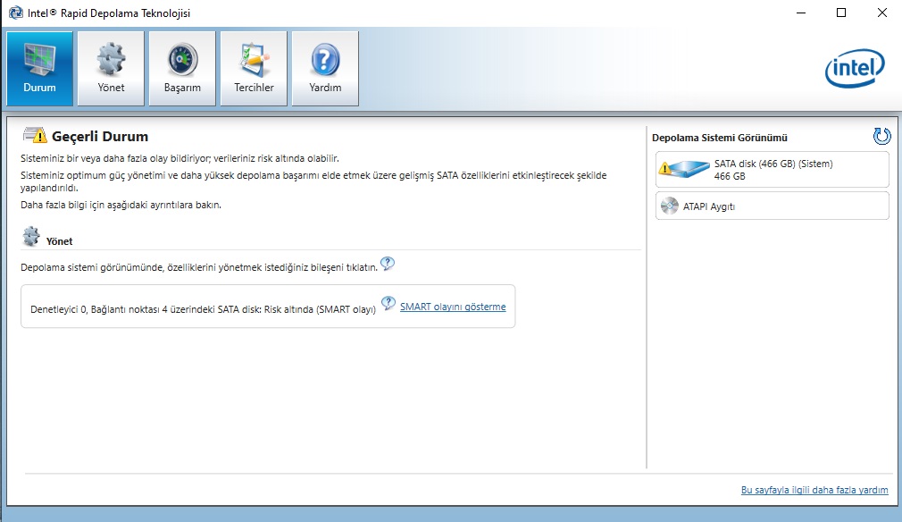

    4)Ek olarak hatanın ekran görüntüsünü de iletebilirseniz çok memnun olurum.
    En üstte ki ünlemli sembol.
    Hatanın detaylı görüntüsü ise :
    Sorularınızın yanıtları bunlar. Yardımınız için teşekkür ederim... :)
