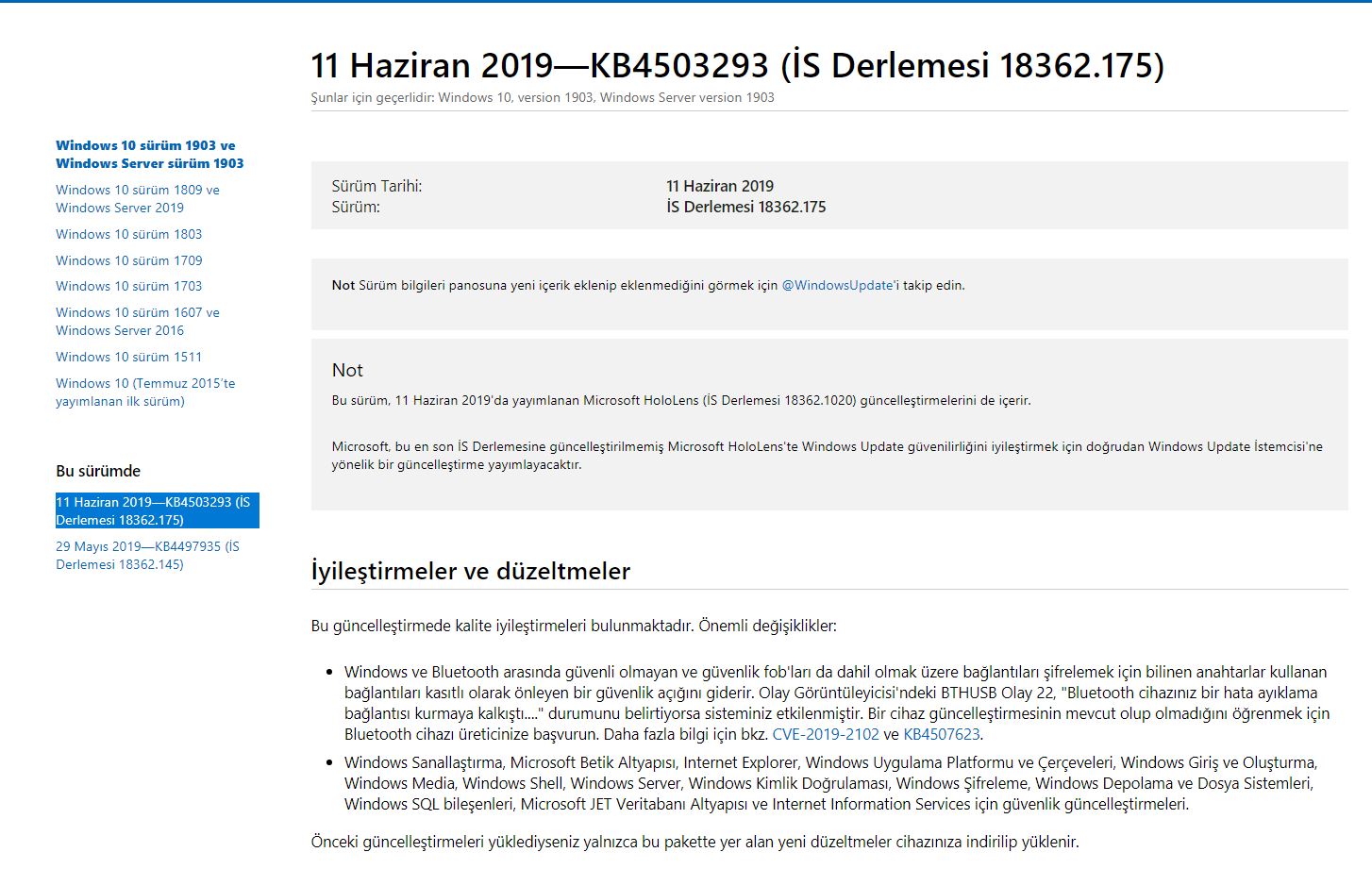

    Merhaba Ercan Kocabas,
    Geri dönüşümüz zaman aldığı için üzgün olduğumu belirtmek isterim. Son güncellemelerde bilinen hataları ve yeni güncellemelerle gelen düzeltmeleri dilerseniz size bu bağlantıdankontrol edebilirsiniz. Fakat ben farklı kaynaklarda dahil olmak üzere yeniden başlatma durumunda  "dxdiag açılması" gibi bir soruna rastlamadım. Bu sorunun formattan sonra devam etmesi çok düşük bir olasılık olduğundan, bu konuda bilgi verip ekran görüntüsü ve bilgisayar marka, modelinizi iletmeniz durumunda durumu daha fazla araştırabilirim.

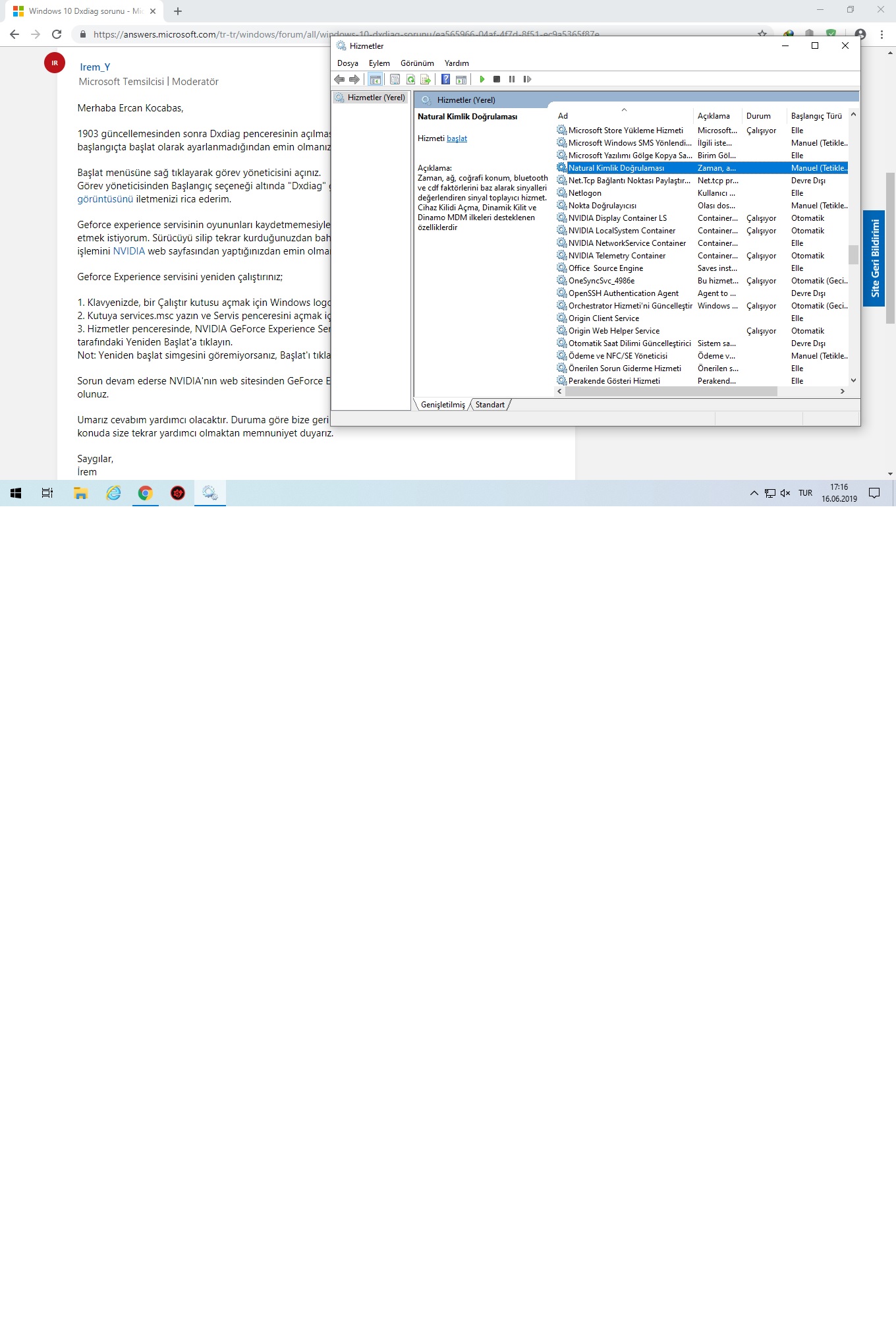

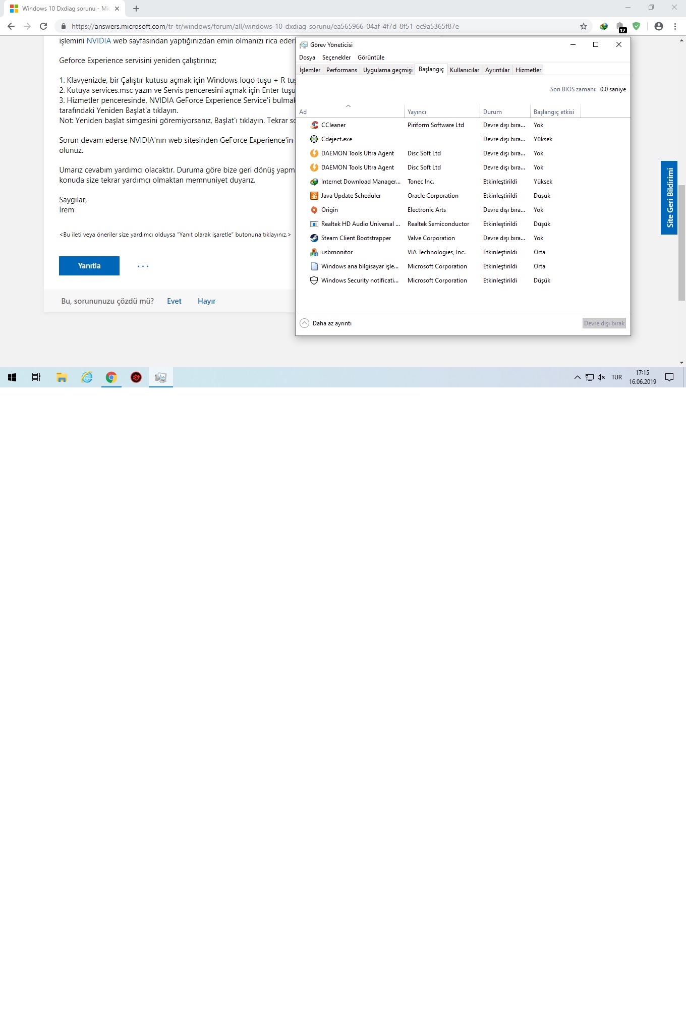

  5. Anonim
    2019-06-16T14:04:58+00:00
    1903 güncellemesinden sonra Dxdiag penceresinin açılması ile ilgili, aşağıdaki adımları uygulayarak başlangıçta başlat olarak ayarlanmadığından emin olmanızı rica ederim.
    Başlat menüsüne sağ tıklayarak görev yöneticisini açınız.
    Görev yöneticisinden Başlangıç seçeneği altında "Dxdiag" gözüküyor mu kontrol etmenizi ve bizeekran görüntüsünü iletmenizi rica ederim.
    Geforce experience servisinin oyununları kaydetmemesiyle ilgili ise ekran kartınızı güncellemenizi tavsiye etmek istiyorum. Sürücüyü silip tekrar kurduğunuzdan bahsetmişsiniz bu durumda son sürücüyü indirme işlemini NVIDIA web sayfasından yaptığınızdan emin olmanızı rica ederim.
    Geforce Experience servisini yeniden çalıştırınız;
    1. Klavyenizde, bir Çalıştır kutusu açmak için Windows logo tuşu + R tuşlarına birlikte basın.
    2. Kutuya services.msc yazın ve Servis penceresini açmak için Enter tuşuna basın.
    3. Hizmetler penceresinde, NVIDIA GeForce Experience Service'i bulmak için aşağı kaydırın. Ardından sol tarafındaki Yeniden Başlat'a tıklayın.
    Not: Yeniden başlat simgesini göremiyorsanız, Başlat'ı tıklayın. Tekrar sorunu kontrol ediniz.
    Sorun devam ederse NVIDIA'nın web sitesinden GeForce Experience'in son sürümünü indirdiğinizden emin olunuz.
    Umarız cevabım yardımcı olacaktır. Duruma göre bize geri dönüş yapmanızı rica ederim, bu veya başka bir konuda size tekrar yardımcı olmaktan memnuniyet duyarız.
    Saygılar,
    İrem
