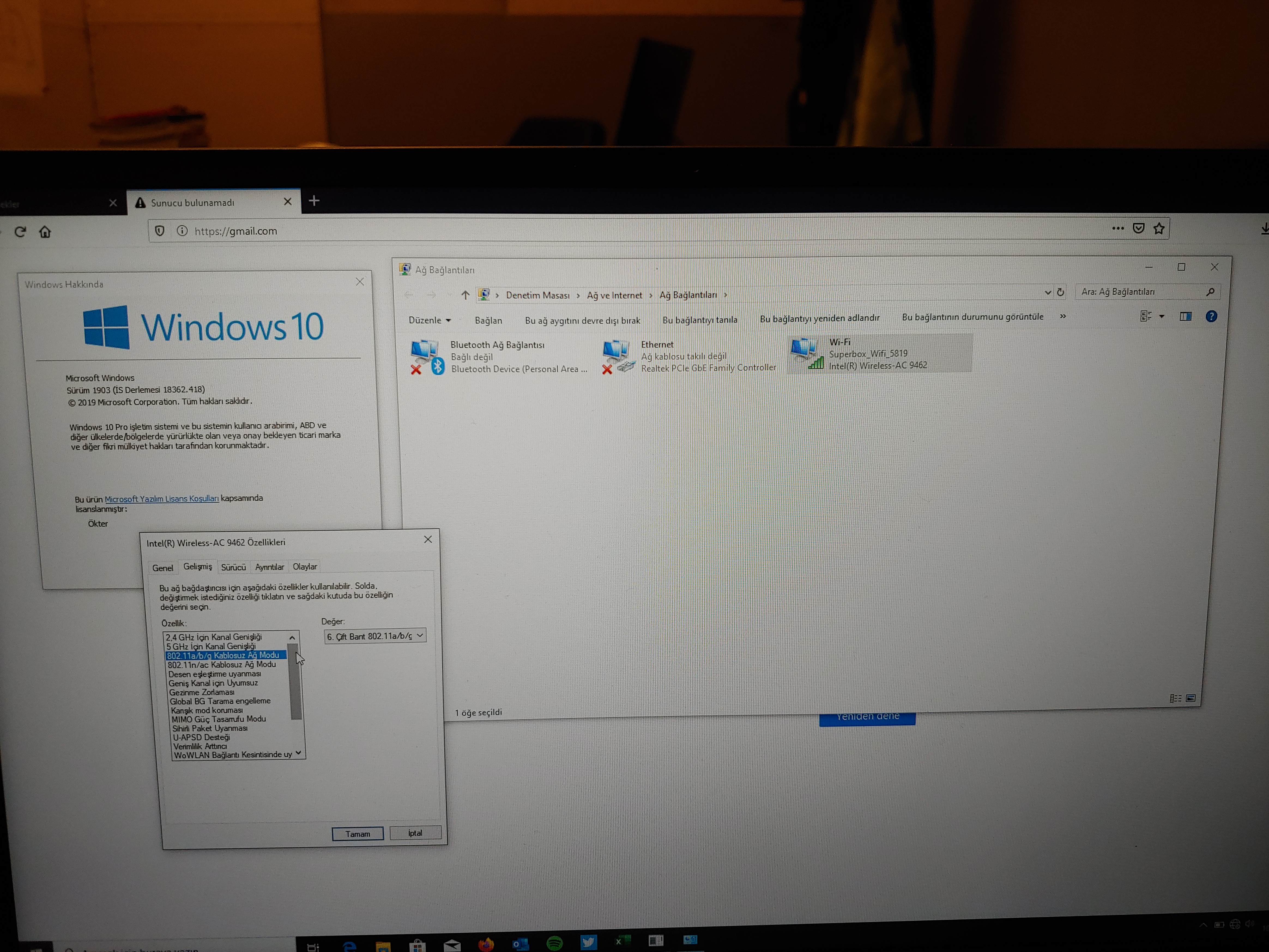

Yeni aldığım Dell Vostro 5490 bilgisayarımda kablosuz bağlantı kısa aralıklarla sık sık kopmakta. Daha önce ki başlıklarda anlatılan herşeyi (wireless güç ayarı dışında, çünkü bende öyle bir bölüm gözükmüyor) gerçekleştirdim ancak yine de çözüme ulaşamadım. Modemde bir problem olduğunu da düşünmüyorum. Çünkü bir çok bilgisayar aynı modem de problemsiz çalışmakta, benim bilgisayarım ise; farklı modemlerde de problem yaşamakta.

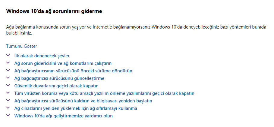

    Güncellemeleri aldığınızı soylediğiniz için tekrarlamamıştım ancak kontrol ettiğimde kullandığınız versiyonun üzerine birkaç güncelleme daha yayınlanmıştır. 24 Ekim'de yayınlanan KB4522355 (18362.449) güncellemesi direkt olarak bahsettiğiniz soruna yönelik olarak yayınlanmış bir güncellemedir. Bu nedenle bilgisayarınızı son versiyona güncelleyip sorunu kontrol etmenizi de rica ederim.
    Ardından sorun devam ederse aşağıdaki makaledeki adımları sonuna kadar uygulamanızı rica ederim. Eğer bu adımları daha önce uyguladıysanız bile, güncellemeden sonra tekrar bu adımları uygulamanızda yarar vardır. Sürücüler ile ilgili olan adımları eğer 29 Ağustos'ta yayınlanan son sürüme (21.20.1.1, A13) sahipseniz atlayabilirsiniz.
    Windows 10'da ağ bağlantı sorunlarını giderme
    Umarım yanıtım yardımcı olacaktır. Durum ile ilgili bilgilendirme yapmanızdan memnuniyet duyarım.

    Wifi kopma sorununuz konusunda yardımcı olmaktan memnuniyet duyarım. Güç ayarları dışında forumda yer alan adımları denediğinizden bahsetmişsiniz. Güç ayarları bilgisayar marka ve modeline, adaptör modelinize ve Windows versiyonunuza göre çeşitlilik gösterebilir. Dolayısı ile güç ayarları için üretici web sayfanızdan adımları kontrol etmenizi öneririm.
    Wifi bağdaştırıcısı üreticilerinin, ağ ortamınıza veya bağlantı tercihlerinize göre değiştirebileceğiniz farklı gelişmiş ayarları olabilir.
    Yöntem 1: Ağ bağdaştırıcınız için Kablosuz Mod ayarlarına bakın ve bağlanmaya çalıştığınız ağın özelliklerine uygunluğundan emin olun. Uygun değilse bağlanamazsınız ve ağ, kullanılabilir ağlar listesinde bile görünmeyebilir. Kablosuz Modu, genellikle Otomatik veya benzer şekilde varsayılan olarak ayarlanır; bu da desteklenen her türlü ağla bağlantı sağlar.
    Kablosuz modu ayarını bulmak için;
    1.Cihaz Yöneticisi’nde Ağ Bağdaştırıcıları ve ağ bağdaştırıcısı adına çift tıklayınız.
    2.Gelişmiş sekmesini seçiniz ve bir Kablosuz Modu ayarı bulunuz. Bunun ağınız tarafından kullanılan moda ayarlandığından emin olunuz.
    Yöntem 2: Yönetici olarak oturum açtığınızdan emin olun ve aşağıdaki adımları takip ediniz.
    Bilgisayarınızın güç tasarrufu için Wifi Adaptörünü otomatik olarak KAPALI konuma getirmesi oldukça olasıdır.
    Aygıt Yöneticisi Ekranında, Ağ Bağdaştırıcıları'nı genişletin ve bilgisayarınız için Wifi Bağdaştırıcısını sağ tıklayın ve Özellikler'i tıklayın.
    Şimdi Wifi Bağdaştırıcısı Özellikleri Penceresinde, Güç Yönetimi Sekmesine tıklayın ve ardından "Bilgisayarın gücü korumak için bu cihazı kapatmasına izin ver"  seçeneğini devre dışı bırakın.
