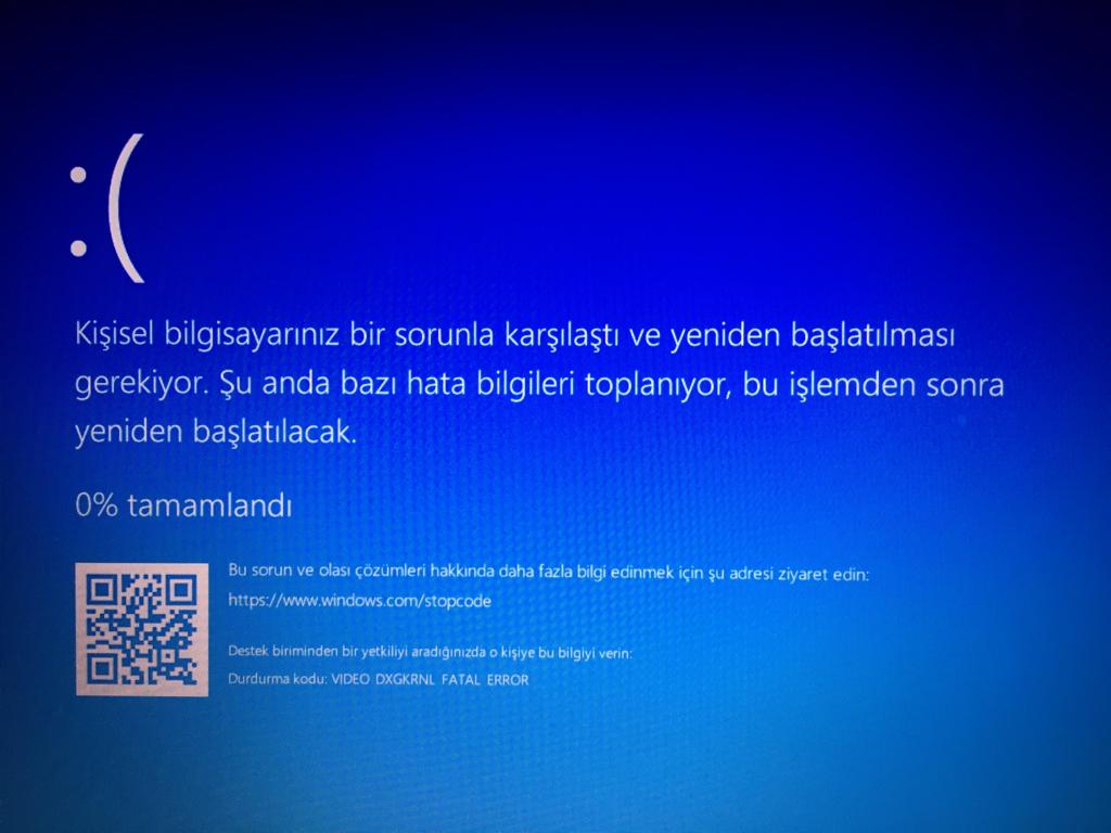

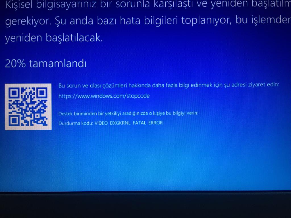

Mavi ekran sorunu alıyorum.
Bilgisayarımı her açtığımda yada yeniden başlattığımda mavi ekran sorunu alıyorum. Bilgisayar ilk açıldığında ekte bulunan hatayı veriyor ve kendiliğinden yeniden başlatıyor. Yeniden başlatmasından sonra düzgün bir şekilde çalışmaya devam ediyor. Bu sorunu nasıl çözebilirim?
Birde ekran kartı driverı yükleneceği zaman anlık ekran gidip gelmesinde bilgisayar yeniden başlatılmış gibi algılanıp kapanıp açılırken mavi ekran hatasına takılıp yeniden başlatılıyor ve driver yüklenemiyor. Yardımlarınız için şimdiden teşekkür ederim.

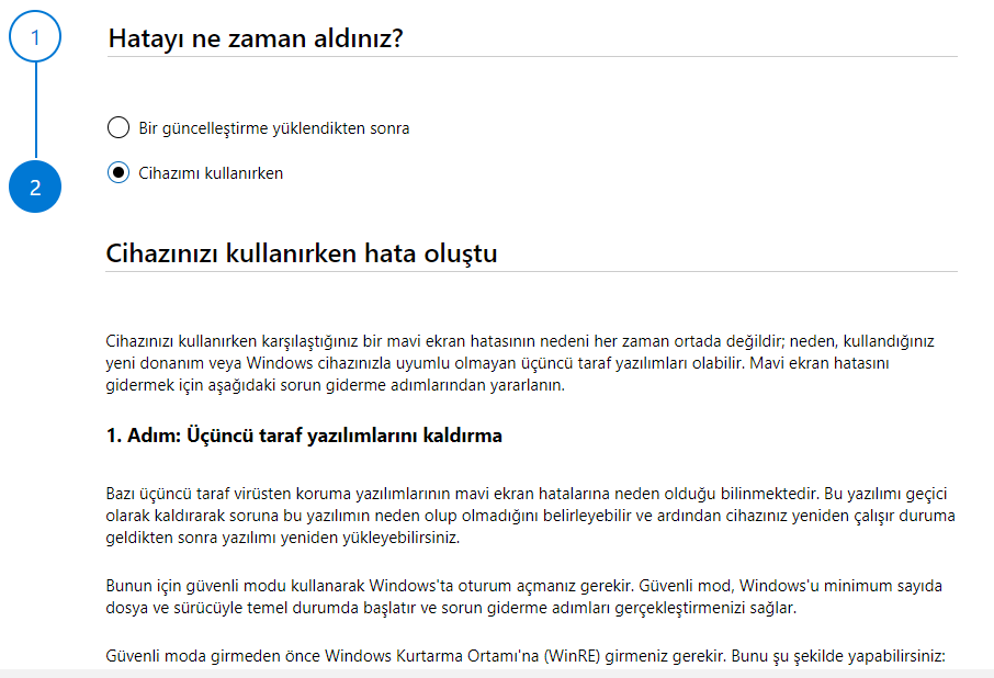

    Mavi ekran hatası konusunda size yardımcı olmaktan memnuniyet duyarım. Mavi ekran hataları donanımsal ve yazılımsal olabileceği gibi hatalı bir sürücü, sistem dosyası gibi bir çok sebepten kaynaklanabilir. Genellikle mavi ekran hatalarında sol alt köşede blunan hata iletisi sorun hakkında bilgi vermektedir. Bu sorunların genel çözümü için aşağıdaki makaledeki adımları uygulamanızı rica ederiz.
    Mavi ekran hatalarını giderme
    Sorunun devam etmesi halinde soruların yanıtlarını iletmenizi rica ediyorum,  bu bir sonraki çözüm adımında bize yardımcı olacaktır.

    Minidump dosyası, sisteminizin çökmesinin nedeni olarak ATI ekran kartı cihaz sürücünüzü gösterir, en iyi seçenek sisteminizin stabilize olup olmadığını görmek için bu sürücünün biraz daha eski bir sürümünü yüklemek olacaktır. . .
    Aygıt Yöneticisini Aç (Başlat Düğmenizi sağ tıklayarak erişilebilir)
    Görüntü Bağdaştırıcıları Bölümünü Genişlet
    Ekran kartınızı sağ tıklatın ve Özellikler'i seçin
    Sürücü Sekmesinde 'Sürücüyü Geri Alma'yı seçin
    Bilgisayarınızı yeniden başlattığınızda . . .
    Bu seçenek gri renkteyse veya sorunu çözmüyorsa, üreticilerin web sitesindecihazınıziçin destek sayfasına gidin, ardından tavsiye ettikleri video sürücüsünü indirip yükleyin, şu anda çalıştırmakta olduğunuz kişinin eski bir sürümü olabilir
